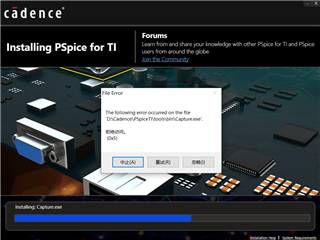

Window10系统,安装到Capture.exe时出错,应该如何解决?
这个是默认路径没问题,win10系统也支持。这里显示拒绝访问,应该是在安装过程中的文件提取有问题。
您是在管理员身份下运行的吗?如果不是,建议以管理员运行。
您好,管理员身份没问题的话,看起来就是在安装过程中提取文件失败。

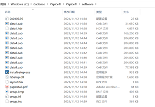

您把此路径下的文件夹内容发一下:\Cadence\PspiceTi\PspiceTI\software\

安装路径sofeware文件夹内容如下:
您点击安装的时候,是不是安装的上述路径中的installsetup.exe?然后出现的第一个帖子中的报错显示?
因为我看第一幅图的路径D:\Cadence\pspiceTI\Tools\bin\Capture.exe应该是安装完之后生成的文件夹路径。
如果安装报错,那么被拒绝的路径应该是\Cadence\PspiceTi\PspiceTI\software\installsetup.exe这里报错。

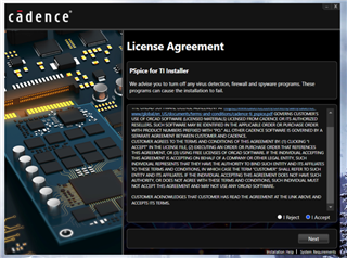

您好,
我双击的

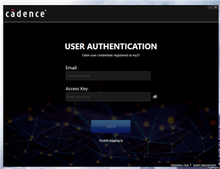

然后出现用户认证界面如下:
登陆后出现License Agreement,选择 I Accept,单击Next

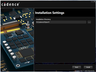

然后选择安装路径D:\Cadence\PSpiceTI后,点击install,
进入download and install界面 ,在Installing PSpice for TI的过程中,出现第一个帖子中的报错显示

您看下文件夹的属性(D:\Cadence\PSpiceTI) 是否为只读状态,不能写?
嗯,把这个只读去掉,勾上的话这个文件夹只读,不能写,所以在安装的时候会报错。
我试了下其他软件,和您目前的这个文件夹状态一样,只读属性,在安装过程中确实和您的这个报错一样。
您再验证下,是否能解决您的问题。
