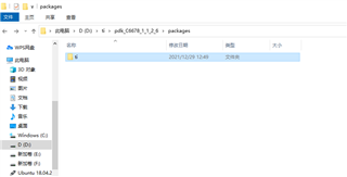

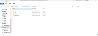

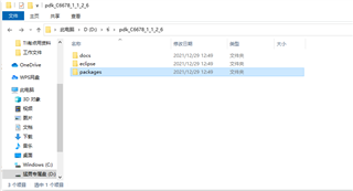

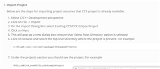

你好,我按照您发的这个链接进行操作,如下图,找不到对应路径的MyExampleProjects 文件夹,这个怎么解决啊?
没有编译成功,从building SDK开始执行。

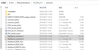

您好,我尝试了使用官方的K1_STK_v1.1demo,添加支持库的路径出现问题。在include option里添加了支持库的路径,该支持库的部分文件可以访问,但是部分文件却无法访问,编译报错,这怎么解决,求解。CCS版本是CCSV5.5。
properties->include option中可能需要重新添加。
