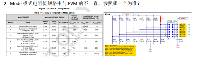

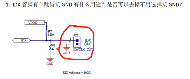

  • NDA已经收到,已看到EVM的使用指南,有几点问题帮忙确认一下

    1. IDx对应的地址中应该有一项是上拉电阻open,下拉电阻到地的,所以这里使用跳帽直接接GND。
    2. 附图中的EVM板的模式看不太清,请以datasheet参考为准。
