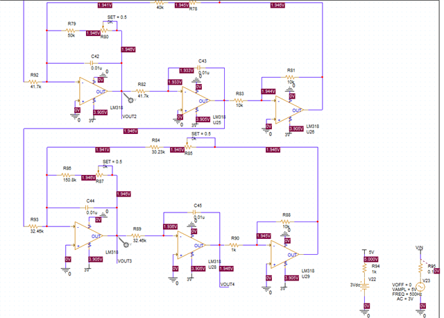

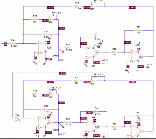

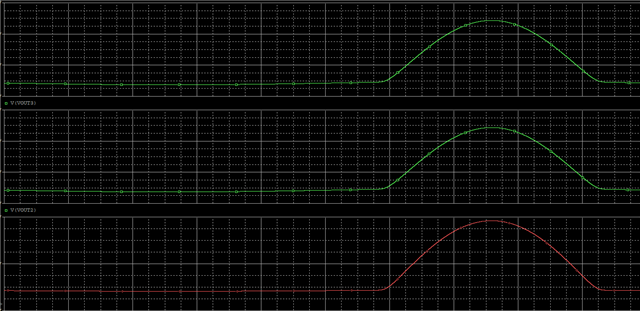

我把文件给您,您帮我看看椭圆函数滤波器就行输出的是不是正常波形fmmit-2023-10-16T07-43.zip

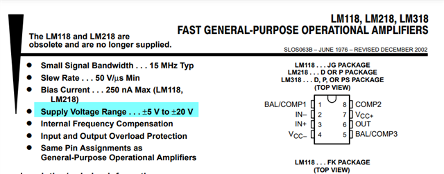

首先,LM318最小供电电压是10V,因此仿真中使用3V供电电压是不可行的:
您设置的截止频率是多少?
坦白讲我不了解椭圆滤波器,我再找找相关资料;或者您有此电路的参考资料吗
