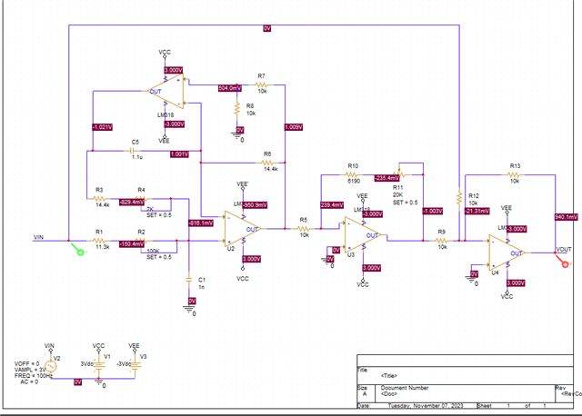

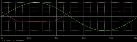

LIM318 仿真延迟和幅度均衡器输出的是正确波形吗,如果不是,请指正?
Other Parts Discussed in Thread: LM318
  • 波形看起来正常,只是LM318的供电电压范围+-5V~+-20V,所以+-3V供电是不允许的。
    另外,我看您电路+-3V供电,输入也是3V幅值,所以看起来是削波的,LM318 不是轨至轨输入,比如+-15V供电,输入电压范围最小+-11.5V,所以和供电电压有3.5V的headroom。
    最近我看您使用运放搭建电路或者滤波器的例子很多,我建议您可以尝试使用TINA,不论是DC传输特性,还是AC传输特性,以及瞬态响应的仿真都比较方便。
