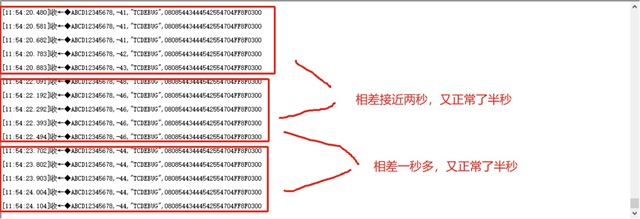

我想使用CC2340R5来定时发送5条广播包,但在调试过程中,发现并不能按照设定的间隔来发送,而且有时候会发送不出来,使用rfPacketTx的例程,BLE的例程,还是使用SmartRF发送都是一样的结果,
在rfPacketTx例程中,调用RCL_Command_submit后返回active,调用 RCL_Command_pend functions返回finished,这两个函数的返回结果是正常的,但数据并没有发送出来。
以下是SmartRF的设置
这是SmartRF发送出来的数据包
以下为使用rfPackerTx的例程更改后发送的数据包,红框为能够发出来的那一次,而且并不是每次都能够发送完整,我需要怎么去排查这个问题

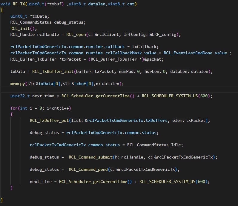

  • SDK版本:simplelink_lowpower_f3_sdk_9_11_00_18
    修改了syscfg中的发送频率,为37通道
    以下为代码和问题现象

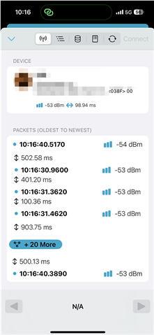

  • 这个方式我也试过了,也是一样的现象,按一秒时间发送,发送正常间隔的几条数据后有个较大间隔时间2~3s后才发下一条,并且在basic_ble这个例程中,我尝试关闭广播的时候会卡在某个循环,这种带有RTOS的SDKdebug会很困难,而且这个项目我们需要极低的低功耗,仅使用BLE的广播功能,希望软件是尽量的轻量化的,使用RTOS会有风险。目前rfPacketTx这个例程,不能稳定地按照我想要的时间间隔去发送,或者你们技术支持工程师按照我上面的代码验证一下是否也是一样的现象,顺便我想知道这个问题有没有可能与硬件相关,我使用的CC2340R5开发板,bom版本是B。

    3.在验证其数据发送效果时,发现其每两秒醒来一次发送数据,是有概率发送不出来,现象就是这一次醒来能够发送成功,我接收到了,但是下一次醒来发送数据,我没有收到任何数据,然后过几秒钟又能够接收到了,看起来就是RF功能会周期性关闭一样。
    4.我想知道怎么样去排查这个问题,包括怎么去查看RCL底层发送数据时候的状态以及RCL_Command命令的运行状态等等,RCL_Command命令状态我已经是验证好,包括submit和pend时候的状态都是完全没有问题的,下面是我RF发送部分的代码,如果需要查看其他部分我也可以提供。

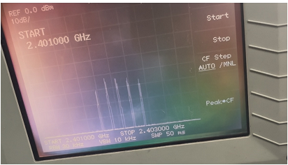

  • 好吧,我现在有了新发现,RF模块是能够正常工作的,我在频谱仪上能够看到数据有按两秒的间隔发出,但是我的接收器上并没有把符合协议数据发送出来,可能他是已经收到了,但是数据格式不对就直接过滤掉,这是否就是意味着在给RF发送的寄存器写入数据的时候,数据有变化,有时候是对的,但是有时候又不对,所以才会造成我接收器这边有时候能够收到数据,有时候收不到数据的现象。
    现在我可以把重心放在私有协议数据包的构建上了,我想知道RCL_TxBuff_put();和RCL_TxBuffer_init()这两个函数的具体工作原理,特别是RCL_TxBuffer_init()中numPad参数和HDRLen的具体意义,我这里都设置成了0,我的私有协议数据是直接通过memcpy()函数复制过去的,这其中是否跟numpad参数以及hdrlen参数有关。
    以下是我这边使用频谱仪抓包时候的照片。发送五条数据出来的时候,上面显示也是五条数据,但是我的RF接收器上没有显示有收到数据
  • 您好
    您是否有嗅探器或任何工具来分析通过空中发送的射频数据,以确保它们具有您的接收器所期望的正确格式?
    如果没有,您可以在rfPacketRx项目中使用不同的启动板,以确保发送正确的数据。
