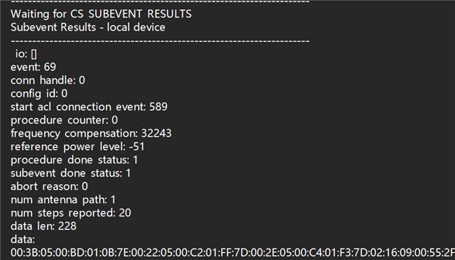

1.如果我才用TI官方提供的PBR测距公式 ,,该公式需要知道频率差和相位差,现在 extended_results可以输出IQ数据并可以得到相位数据,那么频率差我该从上面地方得到呢?

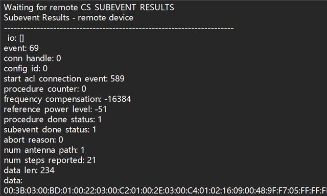

2.如果我在上述代码中选择wait_for_raw_events=True,会得到未经过滤的data,在每一组的local和remote设备中都会出现  requency_compensation这一个参数,请问这个参数是什么意思?

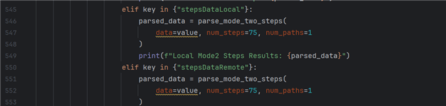

3.我在extended_results结果中,发现了 zh这样的代码,里面的num_steps=75是进行了75次测量,我请问这里的测量的信道是哪一个信道,就是每一次测量蓝牙是在哪一个频段进行工作的?

  • 您好 感谢您的回答,但是您可以解决一下我提出的123点问题吗?我迫切需要知道频率这个参数来进行距离估计,谢谢!
  • 您好 我的是非汽车应用,您能回答一下我提出的三点问题吗?我想在很急切的想知道iqdata对应的频率,以便后续开展工作
