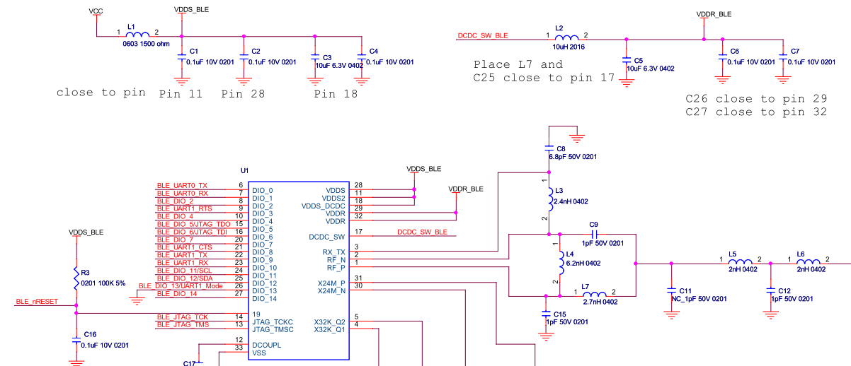

請問大神們
在下買了1000pcs 2640準備做藍芽移動裝置
電源供給採用3V鈕扣電池
電源部分採用內部DCDC Regulator
電源設計完全參考TI的設計
測試一段時間後發現某些IC不工作了
發現是VDDS_DCDC有問題
當電池低於3.1V時電源就出現了問題
以下是我使用不同電壓的鈕扣電池得到的結果
求解!!
鈕扣電池
3.3V
3.03V
2.78V
2.99V
3.1V
VDDS
3.29V
2.19V
1.67V
1.8V
3.1V
VDDR
1.65V
1.67V
1.60V
1.62V
1.64V
VDDS_DCDC
3.29V
2.21V
1.67V
1.87V
3.1V
DCDC_SW
1.64V
1.67V
1.60V
1.62V
1.62V
工作狀態
正常
不正常
不正常
不正常
正常
