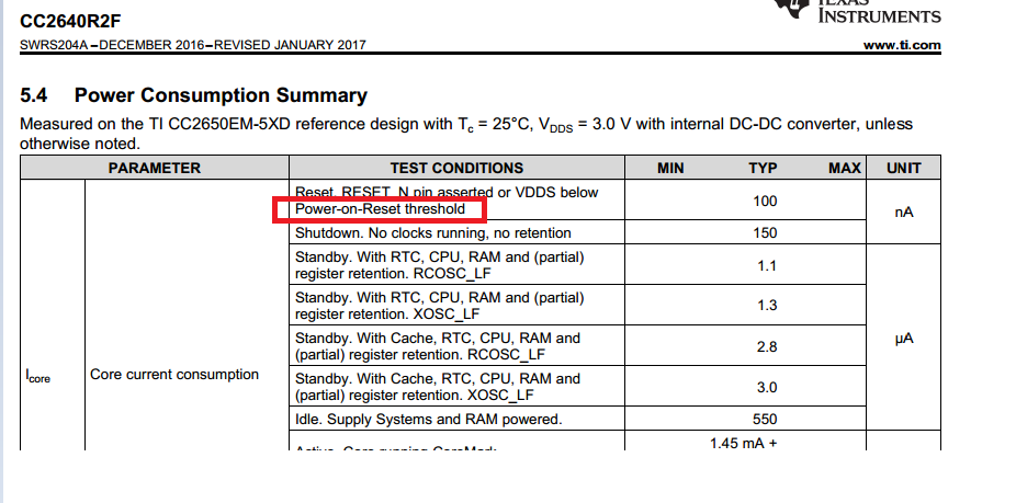

我们现在CC2640的板子发现个问题,设置芯片进入休眠模式后,拔掉电源,在快速上电,时间差在10s内,发现芯片不会启动运行。
请问一下,规格书中Power-On-Reset threshold 这个阀值, 程序里面怎么设置? 我想把这个阀值调高一点(2.0V左右),让系统下电后,芯片供电电压下降到2.0V一下就reset芯片。
Other Parts Discussed in Thread: CC2640
我猜,休眠模式实在是太省电了,让你那个电源上的电容存的电够用好久:-)不休眠的话,电压很快就下降到阈值了。
我有客户曾经设计了一个FET的放电电路,就是规避这个的。
或者,你看看能不能设计一个触发电路,用掉电这个动作出一个中断唤醒芯片,加快放电过程。
BR.AZ
能接受放个电阻到地啊,那就不要进睡眠了吧。。。:-)
对芯片没影响的。
