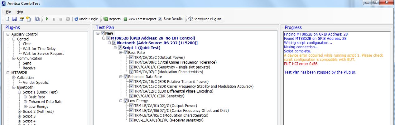

1,使用原始host_test 工程程序烧录CC2640R2F,然后使用MT8852B测试,PC窗口出现EUT HCI error: 0x56 报错码,如下

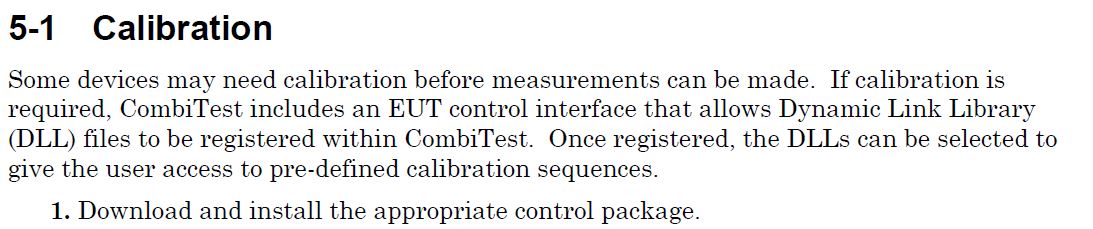

2, MT8852B插件使用说明中有如下提及,即如果需要校对,需安装TI的DLL庫,目前是没有安装也没有校对,在那里获得DLL庫? 报错是否跟这有关?
