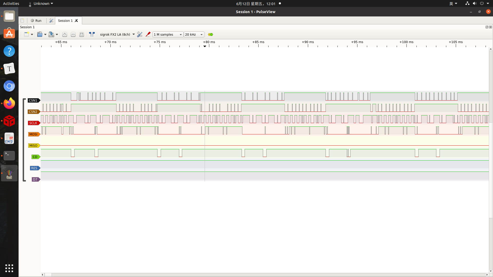

我使用了CC2640R2F的硬件SPI对 9PIN的 OLED进行通信,这款OLED内含了GT20L16S1Y字库芯片和SSD1309。在发送数据给SSD1309能正常的显示BMP图片,
但是在显示中文的时候RX一直没有数据,在逻辑分析仪上已经显示成功切换片选切发送了数据,但是就是没有数据的返回。已知字库芯片上的最高支持的时钟频率为30MHZ,主机设置的params.bitRate = 300000。能分析分析到底是哪里出现问题了吗?

最后是SPI的初始化:
SPI_init();
SPI_Params_init(¶ms);
params.bitRate = 300000;
params.frameFormat = SPI_POL0_PHA0;
params.mode = SPI_MASTER;
params.dataSize = 8;
handle = SPI_open(Board_SPI0, ¶ms);
if(handle == NULL)
Log_error0("Error SPI_open!");
