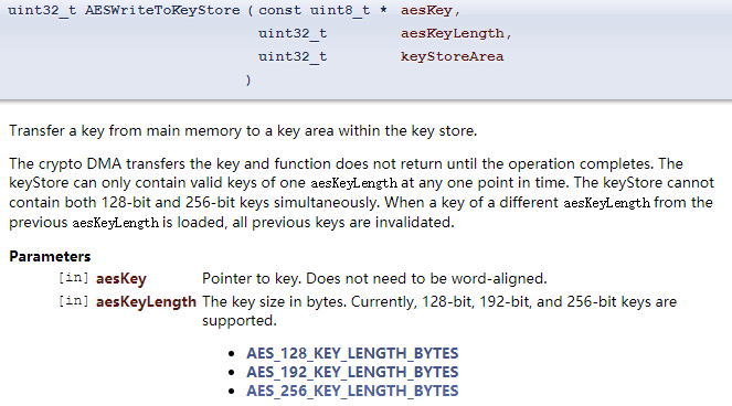

工程师您好,
我使用的文件为SDK中提供的CryptoCC26xx.h以及CryptoCC26xx.c,加密方式为AES-CBC,经过测试,密钥长度不能大于16字节,若大于16字节,也只会取前16字节作为密钥,请问CC1310的AES CBC加密密钥长度最多只能为16字节吗?能否修改为32字节吗?
