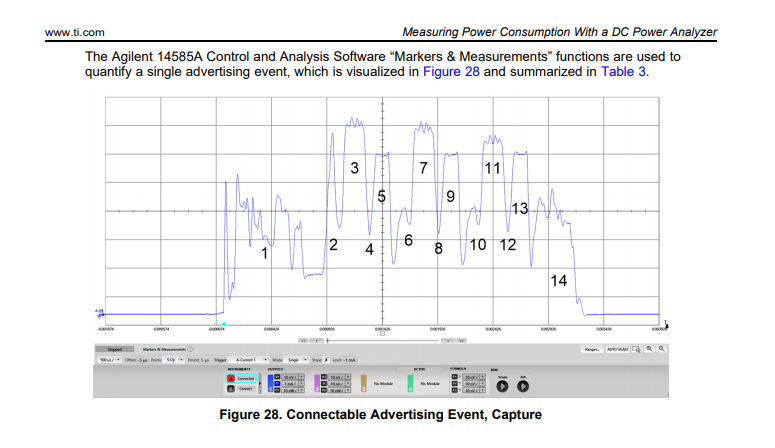

四块开发板同时运行ble_5simple_perpheral程序,运行一段时间后从机无广播,并且主机scan不到从机。从设备供电电源连上示波器观察,没有正常的脉冲信号产生(正常广播会以一定的频率产生脉冲信号)。

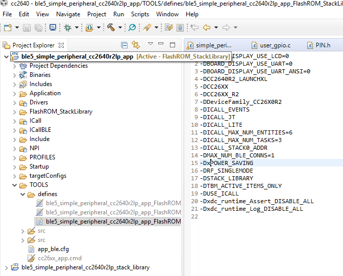

目前在TI提供的ble_5simple_perpheral 只做了以下修改并且关闭了POWER_SAVE。
