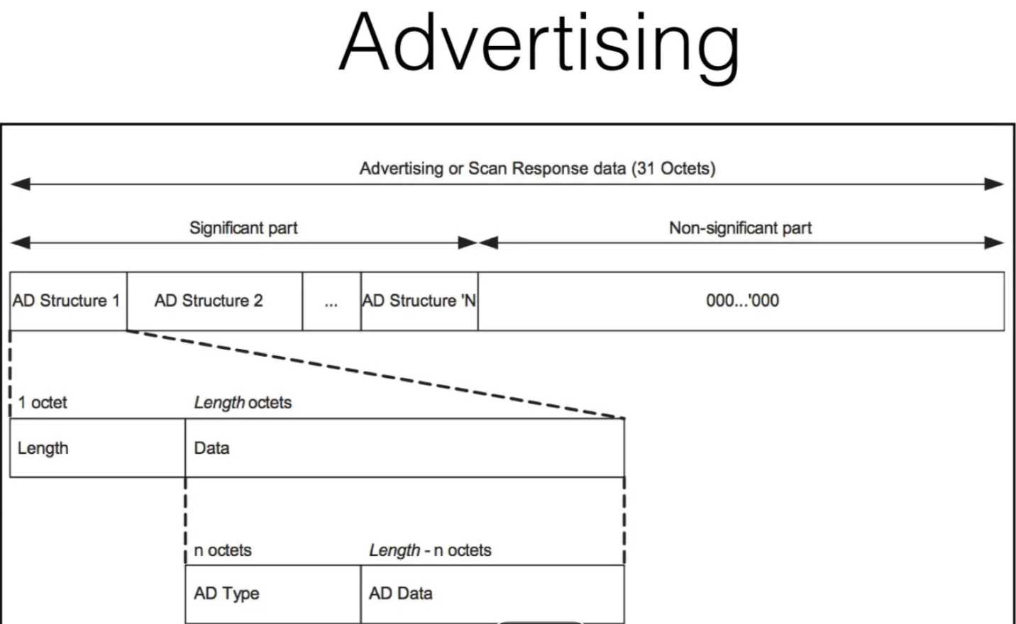

  • 广播内容不一样,这个可以自己改。具体规则如下:
    A、长度 Len ,表示这个 AD Structure 的长度(除去 len本身 1)
    B、类型 AD Type,标记这段广播数据代表什么, 比如设备名, uuid 等。
    C、数据 AD data
    此为有效数据部分,如果有效数据部分不到 31 字节,剩下的就用 0 补全,此为无效数据部分。而广播数据类型有以下这些:

  • 那我可不可以直接把 simple_broadcaster 的数据拿到 simple_peripheral 里用?-----可以
  • 这个图我也是网上找的,详细的内容可以去看BLE spec
