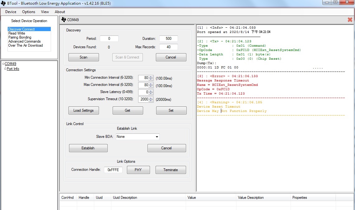

  • Hi YiChi:
    请帮我看下我的测试步骤是佛正确:
    1. 电脑通过 BTool 工具连接 XDS100V3;
    2. XDS100V3 连接一个 Beacon 的板子(此 Beacon 板子里下载的是 simple_central 的 sample project);
    3. 然后在 BTool 工具配置好串口连接参数;
    4. 我的旁边还有一个 Beacon 的板子(此 Beacon 板子里下载的是 simple_peripheral 的 sample project);
    5. 这样在 BTool 工具页面上,通过 Scan 功能,是不是应该能找到 peripheral 的 Beacon 设备?==========》可是我的实际测试结果是一直找不到?

  • Hi YiChi:
    现在还是搜不到设备,我一头雾水~~~
    我现在连接的方式是:
    2. XDS100V3 连接一个 Beacon 的板子(此 Beacon 板子里下载的是 host_test.hex,这个 hex 是我自己编译的,因为我的板子是 4XS 封装的,并且这个软件应该已经正确跑起来了,因为我添加了 LED 灯的点灭方式);
    3. 然后在 BTool 工具配置好串口连接参数(其实这个参数应该不需要我改了,默认就是正确的配置);
    5. 这样在 BTool 工具页面上,通过 Scan 功能,还是找不到任何 Beacon 设备?
    请问 我的连接方式是正确的吗?
  • 此 Beacon 板子里下载的是 host_test.hex,这个 hex 是我自己编译的,因为我的板子是 4XS 封装的,并且这个软件应该已经正确跑起来了,因为我添加了 LED 灯的点灭方式--->請你確認一下UART的腳位是否正確

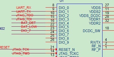

  • Hi YiChi:
       你確認一下UART的腳位是否正確 =====》我们 HW 上 UART 的 RX 和 TX 分别对应 IO_1  和  IO_2,请问我改如何修改呢?
  • 到board file去修改

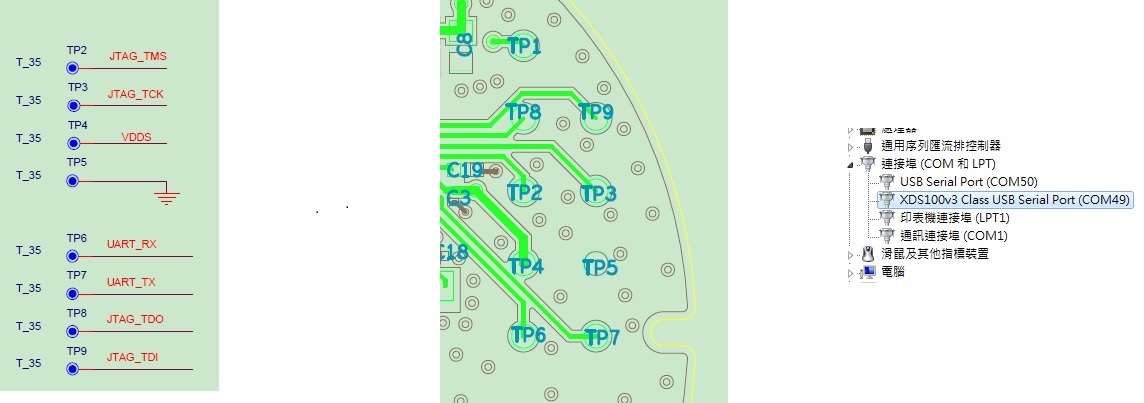

  • Btool是透過XDS110 application COM port去連接CC2640R2的UART作通信的
  • Hi YiKai:
    Btool是透過XDS110 application COM port去連接CC2640R2的UART作通信的 ========》 不理解了,可以再解釋清楚點嗎?我們板子上的 UART 是沒有連出去的,只是漏出兩個測點,那 UART 是怎麼起作用的呢?
    謝謝
  • 在TI LaunchPad上XDS110 application COM port連接到CC2640R2的UART,所以當LaunchPad接到PC,btool就可以透過XDS110 application COM port去連接CC2640R2的UART作通信,你自己的cc2640r2板子要能就跟BTOOL連接上,必須要把UART接到serial-to-USB convertor然後轉到PC的COM port,這樣應該才能讓BTool連接上你自己跑HostTest的cc2640r2板子
  • Hi YiKai:
        非常感謝您的解釋,我還想繼續請教下:
    1. 您說的 LaunchPad 是 XDS110 嗎?
    2. 我用的不是 XDS110 ,而是 XDS100 ,那 XDS100 可以替代 XDS110 嗎?
    3. 如下圖左邊、中間 部分,是我們 Beacon 板子上 漏出來的幾個測點;
    4. 我的 XDS100 和 Beacon 板子是通過 JTAG 的 TMS、TDO、TDI、TCK 連接的,XDS100 並沒有連 Beacon 板子的 UART RX、TX,請問這樣連接是正確的嗎?
    5. serial-to-USB convertor 我用的是 FT232,是不是還要把 Beacon 板子的 UART RX、TX 連到 FT232 的 RX、TX 上?
    6. 下圖右側,在裝置管理員里,XDS100 長出來的是 COM49,Serial-to-USB 長出來的是 COM50,我看文檔介紹,BTool 連的是 COM49,沒有連 COM50 ,那這個 COM50 是什麼時候用的?
  • 1. LaunchPad 上面的debugger是 XDS110
    2. Debug/program, XDS100 v3可以替代 XDS110,但我沒有試過XDS100的Virtual COM port,估計應該可以
    4. 應該還需要接上Reset pin
    5. 是的
    6. 如果你CC2640R2的UART接到XDS100v3就用COM49,如果是接FT232,就用COM50

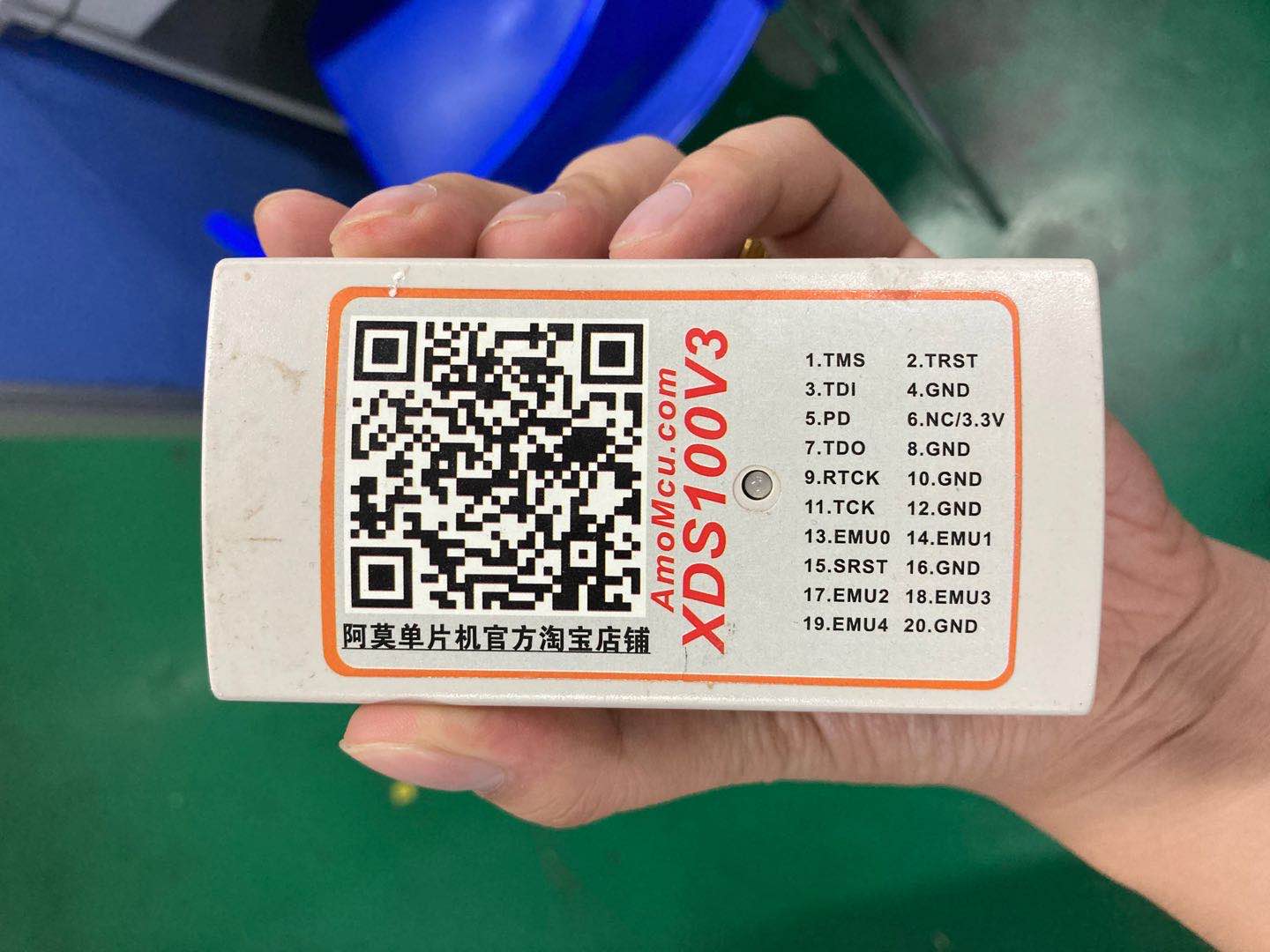

  • Hi YiKai:
      謝謝~~~
      我的 XDS100 v3 上是沒有 UART pin 的,請看下面的圖片。
      那我馬上試試 FT232 的 COM50。
  • XDS100 v3 上沒有 UART pin 的話就只能接FT232測試了

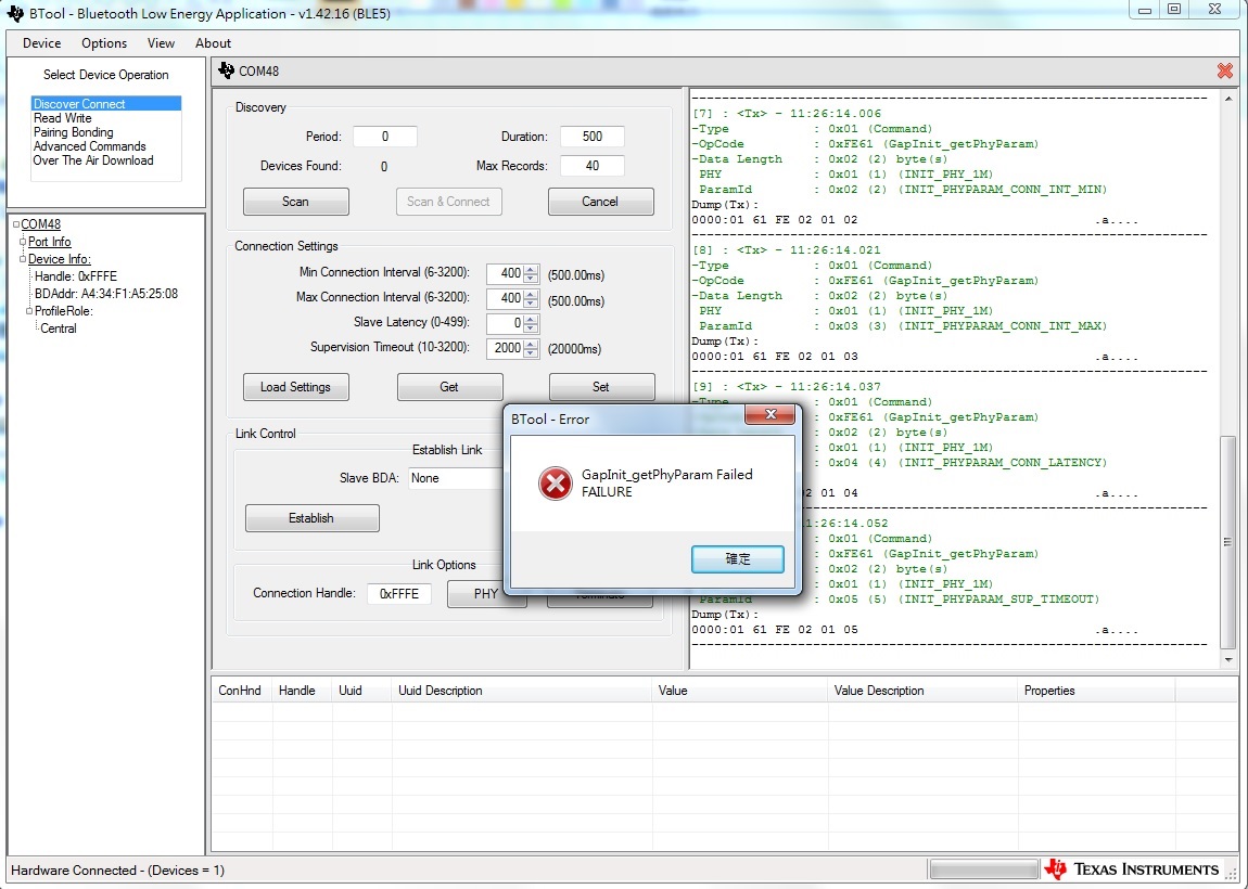

  • Hi YiKai:
        請幫忙看這個是什麼錯誤,謝謝~~~
         現在每次打開 BTool 都會出現這個 Error。
  • 你用BLE5stack的Btool,請問你有用ble5stack的hosttest嘛?
  • Hi YiKai:
    我發現我的這包 SDK 兩個 btool 打開都是 BLE5 的,simplelink_cc2640r2_sdk_4_20_00_04 這包 SDK 是我從 TI 官網下載的,請幫忙確認下呢?
    謝謝
    simplelink_cc2640r2_sdk_4_20_00_04\tools\blestack\btool\btool.exe 和 simplelink_cc2640r2_sdk_4_20_00_04\tools\ble5stack\btool\btool.exe
  • Title bar上面確實都是有顯示ble5,但是你要自己去確認,如果你用的btool是ble5stack下的,hosttest就要用ble5stack下的
  • Hi YiKai:
    我用的 BTool 工具 和 hosttest 都是 blestack 下的。
    請問這個錯誤是什麼原因呢?
    謝謝
  • 通常就是不批配造成的,你可以試試用ble5stack下的hosttest測是看看還會不會有同樣的問題
