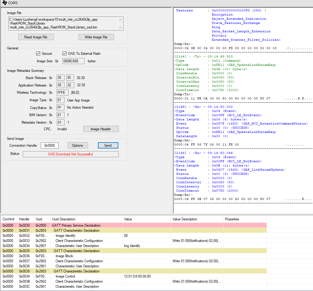

您好,我按照file:///C:/Users/Liuzhengli/Desktop/simplelink_academy_cc2640r2sdk_4_20_03_00__win/simplelink_academy_cc2640r2sdk_4_20_03_00/modules/blestack/ble_enhanced_oad/ble_enhanced_oad.html中提供的在Multi Role例程中添加了OAD,编译成功后,我通过BTool 想进行升级,是在已经烧录 simpleperipheral片外OAD的板子上,但是升级失败,请问是什么原因,可以提供帮助吗,我不知道哪儿出错,谢谢
日志在这儿,我截取了最后的部分:

[725] : <Info> - 09:36:22.948
OAD ImageControl Response
Command ID = 0x12 (ImageBlockWriteRsp)
Status = 0x01 (OAD_CRC_ERR)

[727] : <Error> - 09:36:22.957
OAD Download Failed
[728] : <Info> - 09:36:22.963
OAD - Restore Connection Settings
[729] : <Error> - 09:36:22.966
OAD Download Not Successful

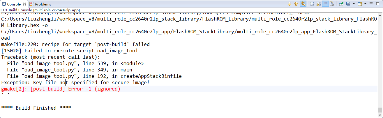

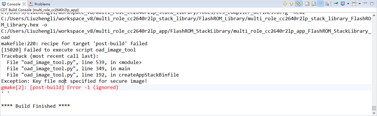

这是我在编译Multi Role app 中控制台显示的信息,是因为这个原因吗?
