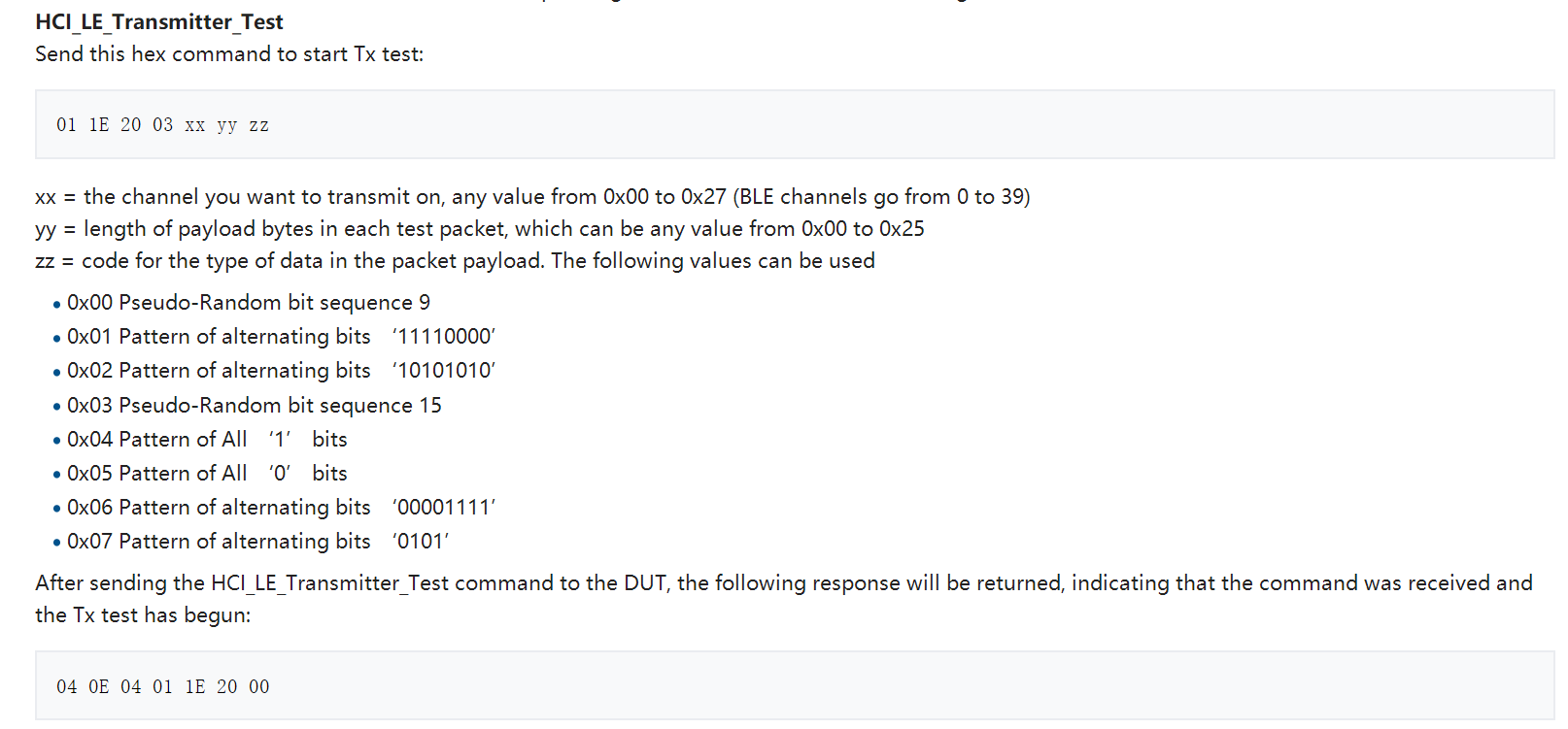

问题描述:
根据这篇文章《PTM cc2640》https://processors.wiki.ti.com/index.php/PTM_cc2640#How_to_add_Production_Test_Mode_to_a_CC2640R2F_Application

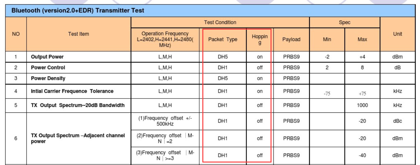

以下指令可以控制CC2640R2的TX包的channel,payload和数据调变模式,但是如何设置发射包的时隙,比如:DH1、DH5等,还有跳频模式?应该由哪些指令实现?因为蓝牙规范的测试项里有要求这两个功能。
非常感谢您的解答!
