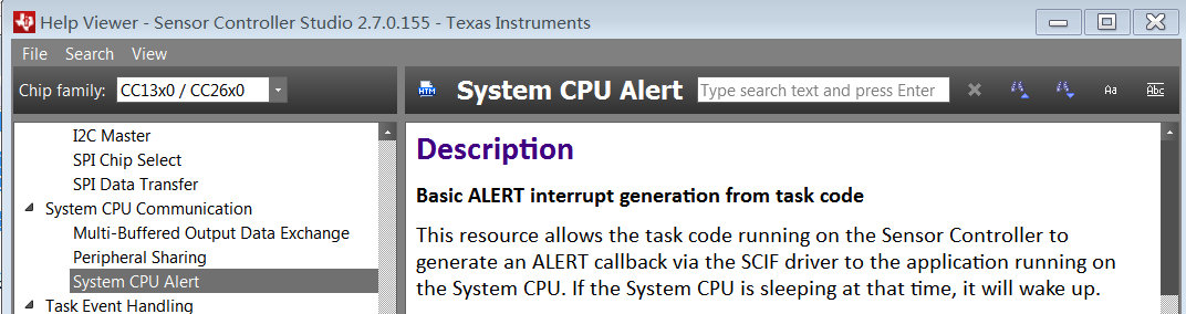

注:根据TI帮助文档,SCIF(fwGenAlertInterrupt)是可以唤醒CPU的,如图。
