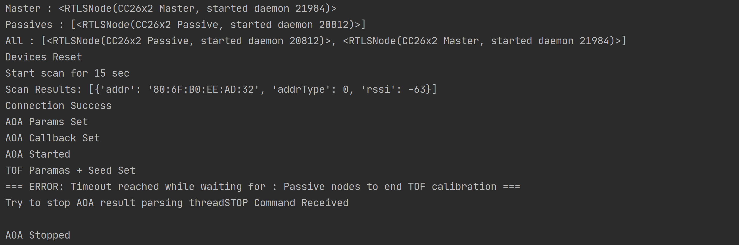

我尝试使用SDK3.40运行ToF演示(AoA与ToF同时运行)。我将BOOSTXL-AoA放置在Passive上,Master使用固有的天线。Slave作为目标设备。在单独运行AoA功能时一切正常,但是我启用ToF功能后一直报错如下提示:
=== ERROR: Timeout reached while waiting for : Passive nodes to end TOF calibration ===

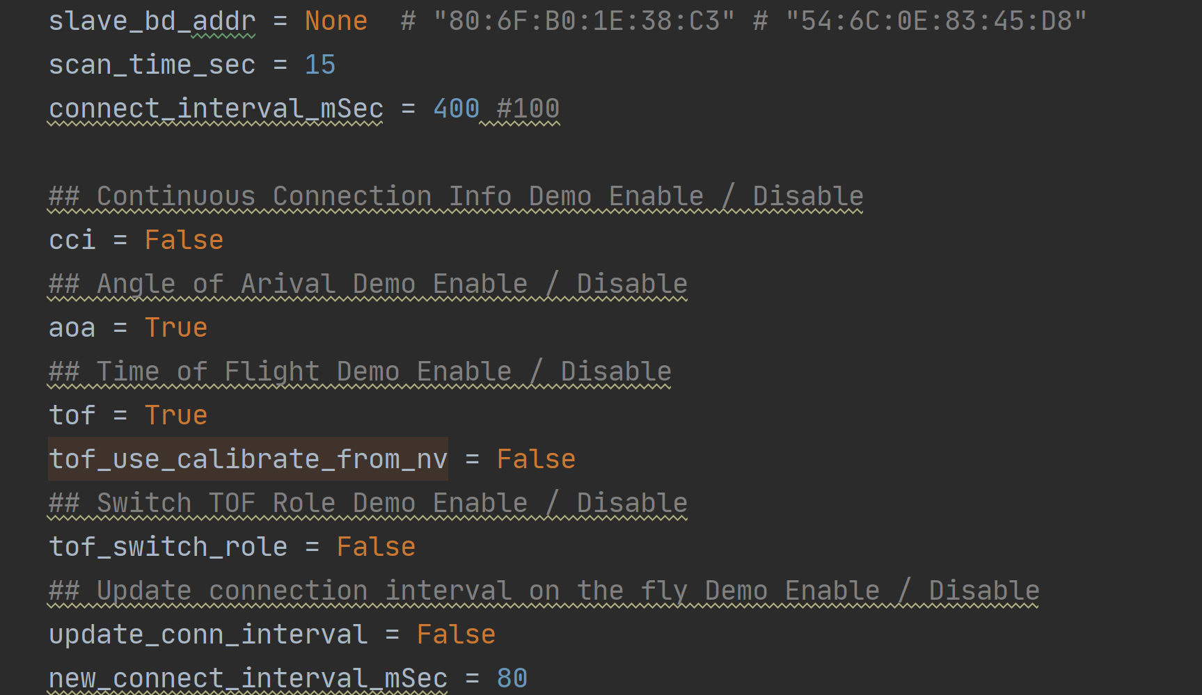

下面是我在Python文件下的设置,
同样,我在对应版本的UI界面可视化运行时,TOF结果也不能正常显示一直报错,而AoA功能一切正常。
所以,我想询问下尊敬的工作人员,这个问题是我哪里设置存在问题还是说该SDK版本存在这样的Bug或者是Passive端不应该外附BOOSTXL-AoA开发板。
附件里有对应的Python例程的日志,请注意查收

[2021-03-26 15:24:22,101] werkzeug -     INFO - 192.168.137.74 - - [26/Mar/2021 15:24:22] "GET /send/3 HTTP/1.1" 500 -
十分期待您的回复。

  • 好的,通过上述连接,我明白了TOF无法在Passive正常运行的原因是我外附了BOOSTXL-AOA天线板。
    那么我是否可以,在修改Passive的 TOF_passive = false(能告诉我在哪里修改这个吗?),仅允许master去进行TOF测量。这样我就可以同时获得1.AOA值(BOOSTXL-AOA在passive端获取的值)2.TOF值(仅依靠Master端获取)
    我不知道这样的操作是否有文件说明指导,还是说在SDK3.3或者3.4下,必须由三个Langchpad且不应该有任何的BOOSTXL-AOA附置,不能仅依靠Master端去测量TOF。
    十分期待你的回复。
  • 是的,TOF和AOA不能同时使用,TOF必须使用三个Langchpad板载天线,不应该有任何的BOOSTXL-AOA
