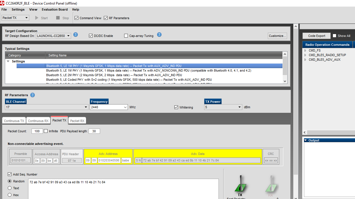

我们发现在同一个PCB板子上,测试条件,测试环境,测试方法、测试速率、测试命令都一样的情况下,DV版本贴的CC2640R2FRSMR ( IC code: TI 03JP7FL G4 ) 在Connect端测试到的功率是3.5dBm, PV版本 贴片用的IC(IC code: TI 0CIAN6J G4)在Connect端测试到的功率是2.5dBm ,功率相差1dBm左右。
最初怀疑匹配值有贴错,我们手工对换匹配后,发现功率依然PV版本偏低,没有改善。交叉替换CC2640后,发现功率跟着IC走,DV版本的IC 换到PV版 的PCB上,功率就提高了,可以测到3.5dBm。此时DV 版的PCB上换上PV版的IC,功率就变低了,测试结果变成2.5dBm。
查询DataSheet, 发现CC2640R2F maxpower只有typ 值是5dBm(我们射频输出是差分匹配电路),但是没有min值和MAX值。
所以,我们想了解:
1,maxpower 的出厂时测定的 min 值是多少? max值是多少? +-多少dB 属于正常范围?
