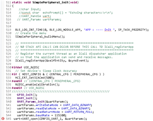

    我在simple_peripheral.c文件调用了头文件
    #include <stdint.h>
    #include <stddef.h>
    #include <ti/drivers/GPIO.h>
    #include <ti/drivers/UART.h>
    #include "ti_drivers_config.h"
    在函数:static void SimplePeripheral_init(void)添加以下代码:
    char input;
    const char echoPrompt[] = "Echoing characters:\r\n";
    UART_Handle uart;
    UART_Params uartParams;
    /* Call driver init functions */
    GPIO_init();
    UART_init();
    /* Configure the LED pin */
    //GPIO_setConfig(CONFIG_GPIO_LED_0, GPIO_CFG_OUT_STD | GPIO_CFG_OUT_LOW);
    /* Create a UART with data processing off. */
    UART_Params_init(&uartParams);
    uartParams.writeDataMode = UART_DATA_BINARY;
    uartParams.readDataMode = UART_DATA_BINARY;
    uartParams.readReturnMode = UART_RETURN_FULL;
    uartParams.baudRate = 115200;
    在函数:static void SimplePeripheral_processCharValueChangeEvt(uint8_t paramId)
    uint8_t dat[3]={0x03,0x06,0x09};
    UART_write(uart,&dat,3);
    结果编译报错,请问该怎么解决呢?

             修改后编译通过烧录,当执行到
    case 6:
    Display_printf(dispHandle, 0, 0, "06");
    调用到UART_write,BTool报错
  • dispHandle和uart 是用兩個不同的UART 嗎?uart 有作UART_Open?
  • YiKai Chen您好!十分感谢您的回复和帮助!
    我按dev.ti.com/.../node
    在simple_peripheral.c文件初始化添加了:
    在SimplePeripheral_init(void)函数里我添加了以下代码:
    现在不管是:uart=UART_open(CONFIG_UART_0, &uartParams);还是uart=UART_open(CONFIG_UART_1, &uartParams);编译都会报错。

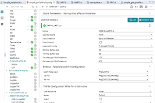

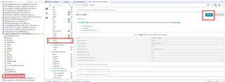

  • 你sysconf有把uart設置好嗎?
          没有设置sysconf哦,这怎么设置?在那个文件里
  • 參考下圖

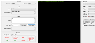

                我现在启用了:UART_open后 PuTTY没有信息打印了,不执行UART_open就有打印输出,我在CC2562RB的DIO0、和DIO1连接了TTL转USB模块,另外开了一个串口助手,当复位CC2562RB时串口助手(UART2)只显示了HEX的00.
  • 請你把你的操作步驟解釋清楚一下,不然不知道是怎麼回事
               是这样;源代码用的Uart的IO是DIO2、DIO3我用这个端口连接的PuTTY,在没启用Uart2也就是不执行UART_open这一句,代码烧录后复位板子会打印相关信息,通过btool 连接终端时能看到信息;现在启用Uart2后,原来Uart没有数据输出了。屏蔽UART_open后原Uart就有打印输出。我现在用原Uart输出到PuTTY、Uart2输出到另一个串口工具,在复位时Uart无输出、Uart2只打印了16进制的0x00

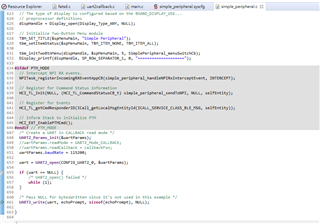

  • 你UAER2相關的程序是放在simple_peripheral的哪裡?
             串口2初始化代码放在了static void SimplePeripheral_init(void)里,如下图:
  • 我在sysconfig上使能UART2然後在SimplePeripheral_init最後加上下列的程序是可以正常運作的啊
            按您的结构可以通信了,跟您的代码对比,屏蔽这一句uartParams.readMode = UART2_Mode_CALLBACK;现在串口2有输出了,若不屏蔽还是会卡在初始化部分;接下来我想实现和simple_central例程通信;我等会把代码烧录了先看看相关文档有疑难再来请教!谢谢!
