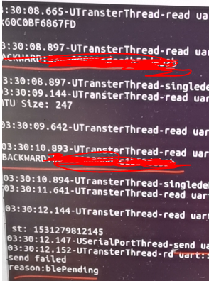

  • Hi:
    Kevin,我的发送数据包只有11个bytes,连接时间间隔最大最小都是200,发送间隔很慢接近2000ms一次,
    我通过终端打印可见数据没有发送成功,在pending状态,只有约过6500ms后才能成功发出给peripheral。
    如图可见,在30:08:665已经连接了peripheral,在30:12:152发送一条数据给peripheral,结果发送失败,原因是blepending.
    只有到30:17.000后才能成功发给peripheral。从连上peripheral到成功发出这相差约6500ms了。
