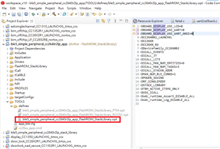

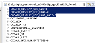

  • ble5_simple_peripheral_cc2640r2lp_app_FlashROM_StackLibrary.opt裡的BOARD_DISPLAY_USE_UART要設置為0,CC2640R2不支持UART2

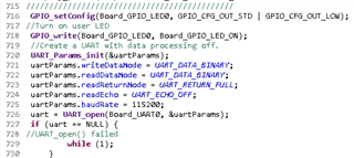

    在simple_peripheral.c初始化添加了:
    UART_Params_init(&uartParams);
    uartParams.writeDataMode = UART_DATA_BINARY;
    uartParams.readDataMode = UART_DATA_BINARY;
    uartParams.readReturnMode = UART_RETURN_FULL;
    uartParams.readEcho = UART_ECHO_OFF;
    uartParams.baudRate = 115200;
    uart = UART_open(Board_UART0, &uartParams);
    if (uart == NULL)
    //UART_open() failed
    while (1);
    UART_write(uart, echoPrompt, sizeof(echoPrompt));
    修改了:
    现在是这样,烧录后串口没反应;帮看下是我那一步定义出问题了,谢谢!
  • 有調試看看if (uart == NULL)是不是成立嗎?
  • YiKai Chen您好!十分感谢您的回复和帮助!
              是的,代码卡在这里;
    if (uart == NULL)
    GPIO_write(Board_GPIO_LED0, Board_GPIO_LED_ON);
    while (1);
    else
    GPIO_write(Board_GPIO_LED0, Board_GPIO_LED_OFF);
    现在LED常亮
  • UART_Params_init之前有調用UART_init()嗎?

  • 看來你的BOARD_DISPLAY_USE_UART還是在使能狀況,不然你不應該會看到*Simple Peripheral的輸出

  • BOARD_DISPLAY_USE_UART設置為0后你有沒有clean project 再build project?
               没有哦,设置好后直接build project了,我现在先clean project 再build project试下。
  • 我剛剛用我的LAUNCHXL-CC2640R2F測試是可以的,應該是你沒有做先clean project 再build project
    我刚刚
    第一步:
    设置:-DBOARD_DISPLAY_USE_UART=1
                -DBOARD_DISPLAY_USE_UART_ANSI=1
    然后:build project
    第二步:
    设置:-DBOARD_DISPLAY_USE_UART=0
              -DBOARD_DISPLAY_USE_UART_ANSI=0
    先clean project 再build project现在代码还是卡在初始化,若不这样;我按照现在的IO及设置重新建个项目,按流程再来一次。
  • 下面是我初始化的程序給你參考,我猜你的問題應該是在UART_Open 應該要用Board_UART0

    UART_init();
    /* Create a UART in CALLBACK read mode */
    //uartParams.readMode = UART_Mode_CALLBACK;
    //uartParams.readCallback = callbackFxn;
    if (uart == NULL) {
    /* UART2_open() failed */
    while (1);
    /* Pass NULL for bytesWritten since it's not used in this example */
    XXXXXXXXXXXXXXXXXXXXXXXXXXXXXXXXXXXXXXXXXXXXXXXXXX
              刚刚参考您的代码,还是卡在初始化,我估计是不我其它地方有设置错误。
  • 你Board_UART0的定義是?
