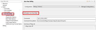

首先我在 CCS 中导入了 spimaster 例程,然后使能了 .hex 工具,如下:

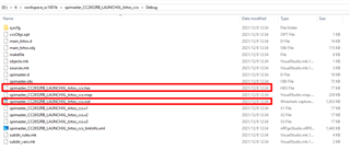

然后右击 rebuild 工程,这样就产生了项目的 .out 和 .hex 文件,如下:

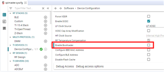

但是我通过 .syscfg 文件看到 backdoor 并没有使能:
以上的结果让我很是奇怪,不知道是由什么原因引起的,以及要怎么解决这个问题呢?

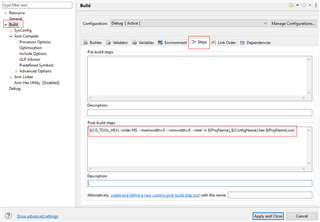

  • 我发现关闭上面说的 ”Arm Hex Utility",然后在如下界面通过命令生成 .hex 文件就一切正常:
    (命令为:${CG_TOOL_HEX} -order MS --memwidth=8 --romwidth=8 --intel -o ${ProjName}_${ConfigName}.hex ${ProjName}.out)

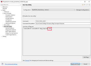

  • 不知道為什麼ti spimaster這個例程沒有在hex utility裡面使用--intel,應該是沒有使用intel格式造成的問題
  • 您好,您可以参考以上回复和该回复:
    我们尝试了您的以上操作,发现这是默认 Arm Hex Utility option的预期操作和行为。
    请您输入“Output Format Options”,然后选择Intel hex作为输出格式,默认使用的是 Tektronix(在该指南中有指出:ARM Assembly Language Tools User's Guide),但是这个没办法对SimpleLink 器件进行充分编程, 因此您现在看到的默认的 CCFG 设置 (就像闪存编程器 2 擦除了器件存储器一样) ,该设置在使用 .out file或-INTEL option生成十六进制文件的时候会被修复、正如Post-build steps command所示。
