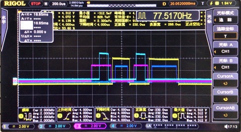

将主从机的LNA,TX start进行映射。用示波器观察4个IO电平变化。主机cc2642r,从机cc2640r2f。从机使用notify进行传输给主机,
特征值19个字节(默认应该开了DLE,并设置251字节)。连接间隔20ms。
引脚映射:
Slaver DIO0  (CH4 深蓝)  TX START
           DIO1 (CH3 紫)  LNA
Master DIO0  (CH1 黄)   LNA
           DIO1 (CH2 蓝)   TX START
1.我认为一次发送19个字节数据,在一个连接事件上,应该只有一次收发,即应该只有一次LNA,TX的引脚变化。
现在测试发现,LNA,TX在一个连接事件上会有多次电平变化(1,2,3,4次)。请问这是怎么回事?
2.图中显示,从机的LNA在最前面,我理解不应该是TX在每个周期的最前面吗?

  • 我认为一次发送19个字节数据,在一个连接事件上,应该只有一次收发,即应该只有一次LNA,TX的引脚变化。
    以下几种情况可能会导致这个问题: 一种可能是发送 19 字节的 TX 事件由于某种原因被retry。 另一个数据包可能只是一个仍处于pending状态的控制过程。
    您能否提供sniffer log(能够显示通过无线方式交换的数据包)?sniffer log可以显示正在发送的数据包以及是否确实出于某种原因对有效负载进行了分段。
    在一个连接事件中,应该是主机先发送,然后外设再发送。图中,
    Slaver (CH4 深蓝)  对应TX START;(CH3 紫)对应 LNA
    Master (CH1 黄)   对应 LNA;(CH2 蓝)对应   TX START。
    图中CH3 紫  (LNA )最先电平变化,表示先从机接收?不应该是主机TX start (CH2 蓝)最先电平变化?

  • 不应该是主机TX start (CH2 蓝)最先电平变化?
    假设,如果中心确实先开始电平变化,并且在外设的 RX 尚未达到高电平并等待消息时,TX到外设,那中心的TX有可能未完全接收,以及数据丢失。
    电平变化首先发生在外设上的原因是:先打开接收器为中心的 TX做准备.

  • 您好,在转换GPIO的电平前,配置  PIN_HYSTERESIS 选项实际上定义了一个阈值。简单地说,是用于减少输入线路上的抖动 / 噪声。 如果没有hysteresis,如果引脚上的电压在高 / 低阈值之间跳转,预计会有更多电平变化。 因此从引脚角度来看是说的通的。
    以及您为什么将引脚配置为输入? 建议您将引脚配置为输出,以便将器件的内部 LNA/TX 线路输出到无线电。 以下是用户指南的Debugging RF output section,其中包含代码示例,可将 LNA/TX 线路复用为 GPIO。
