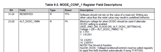

“ #define SET_CCFG_MODE_CONF_1_ALT_DCDC_VMIN 0x8 // 2.25V ” 这里的2.25V代表什么意思?
查看技术参考手册第9章:
