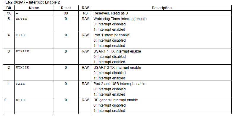

  • 如果你是用P1_5, 应该是IEN2. HAL_KEY_SW_2_IENBIT应该是 BV(1).
     PICTL |= HAL_KEY_SW_1_EDGEBIT | BV(2);
    再仔细看看手册。
  • 不好意思~因為我不太懂要怎麼看手冊去改
    所以不知道當Pin腳改為P1_5後,其他的應該要怎樣照手冊改才是正確的
    只知道
    P1IFG、P1IEN皆修改為Port1相關
    而其他如BV(5)就不懂這是甚麼意思...
    而為什麼要改為IEN2
    0X9A為1001 1010,所以是對照上圖看哪一個Bits為1就是disabled,為0就enabled嗎?
  • 0X9A是地址不是它的值。没改前用的P0_1则需要IEN1.P0IE=1允许中断。 改为P1_5后要改为IEN2.P1IE=1.应该是BV(4),不是BV(5)

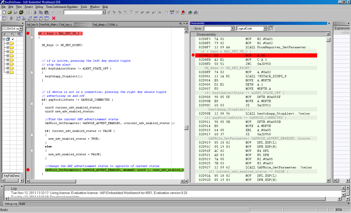

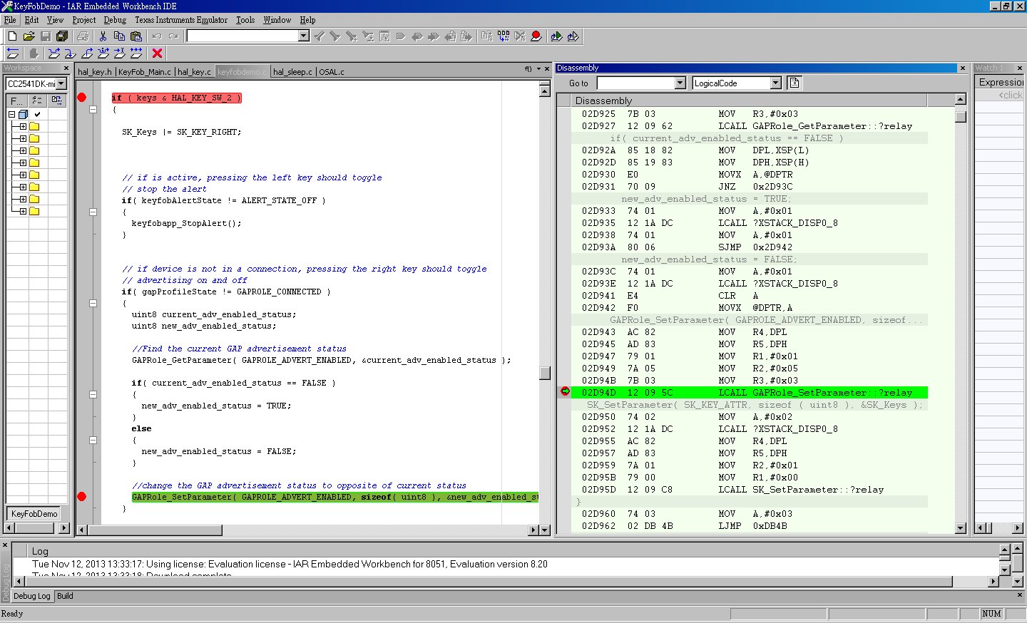

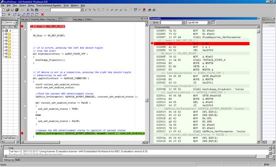

  • 目前板子的情形為接上電10秒後,會自動進入廣播
    這是將斷點設在   if ( keys & HAL_KEY_SW_2 ) 的結果,而10秒後,這行程式的確被觸發
    接著將斷點設在if( current_adv_enabled_status == FALSE )
    只是不太懂這邊所顯示的資訊...
    抱歉...第一次接觸這邊
    麻煩各位幫忙解答一下...謝謝
