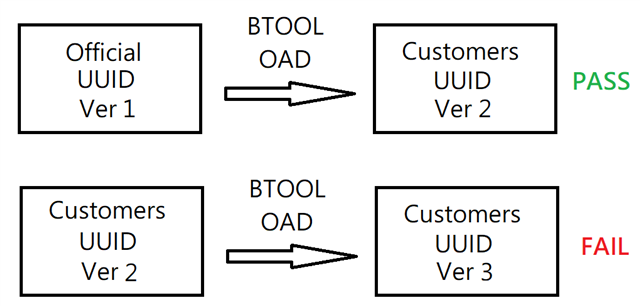

但是, 當我把專案裡的 16 BYTES UUID 改成我司的 指定碼之後,
且 範例中的 0xFFF0 Service 及 所屬的 幾個 Characteristic 都變更為我司指定的方式
但未變動到 0xFFD0 這個 Service 所有設定。
compiler之後, 我可以順利的將 燒好官方程式的TARGET  OAD 成我司的程式。

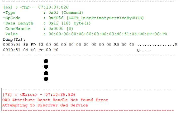

但是.卻無法把 已燒錄好我司程式碼的 TARGET OAD 成我司的改版程式嗎?
錯誤內容如下圖

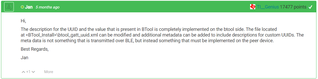

我也參考了.其他人的文章提到 可以修改 "btool_gatt_uuid.xml"
所以, 我也試著 把 "btool_gatt_uuid.xml" 裡的 UUID 全改成我司的UUID
再次重新執行 BTOOL 時. 還是出現同上圖所示的錯誤。
