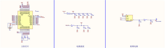

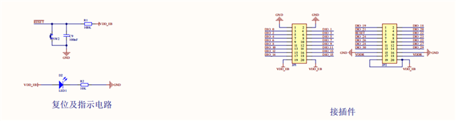

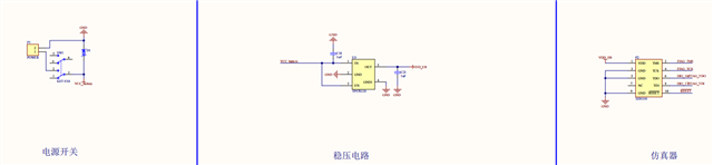

参考官方原理图自制的CC2640R2F核心板,原理图如下
使用XDS110仿真器进行下载,提示Error connecting to the target:
(Error -2131 @ 0x0)
Unable to access device register. Reset the device, and retry the operation. If error persists, confirm configuration, power-cycle the board, and/or try more reliable JTAG settings (e.g. lower TCLK).

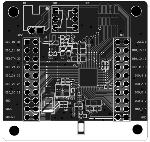

  • 我尝试更换芯片都出现了这样的问题(VDDR和DCOUPL电压高过参考电压),怀疑是不是和结构布局有关系,能不能麻烦您看一下布局是否有误呢?
  • 您好,
    麻烦您可以在以下链接申请相应的硬件审核:SIMPLELINK-2-4GHZ-DESIGN-REVIEWS,有专业的硬件工程师帮您查看相应硬件问题。
    感谢您的支持。
