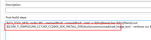

诉求:simple_central生成用于OAD的Bin文件,编译过程报错,生成BIN文件过大
对比测试simple_peripheral_oad_onchip工程可以正常生成且Bin大小合理。
操作过程如下:
1、添加HEX转BIN指令(${COM_TI_SIMPLELINK_CC13XX_CC26XX_SDK_INSTALL_DIR}/tools/common/oad/oad_image_tool --verbose ccs ${PROJECT_LOC} 7 -hex1 ${ConfigName}/${ProjName}.hex -k ${COM_TI_SIMPLELINK_CC13XX_CC26XX_SDK_INSTALL_DIR}/tools/common/oad/private.pem -o ${ConfigName}/${ProjName}_oad)

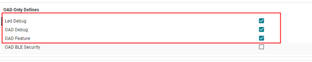

2、配置文件增加OAD
3、编译工程报错

E:/Ti_cc2642/simplelink_cc13xx_cc26xx_sdk_6_41_00_17/tools/common/oad/oad_image_tool --verbose ccs E:/Ti_cc2642/sdk2/simple_central_CC26X2R1_LAUNCHXL_tirtos7_ticlang 7 -hex1 Release/simple_central_CC26X2R1_LAUNCHXL_tirtos7_ticlang.hex -k E:/Ti_cc2642/simplelink_cc13xx_cc26xx_sdk_6_41_00_17/tools/common/oad/private.pem -o Release/simple_central_CC26X2R1_LAUNCHXL_tirtos7_ticlang_oad
makefile:198: recipe for target 'post-build' failed
Traceback (most recent call last):
File "oad_image_tool.py", line 542, in <module>
File "oad_image_tool.py", line 341, in main
File "oad_image_tool.py", line 184, in createAppStackBinfile
File "imgBinUtil.py", line 252, in updateImgLen
File "imgBinUtil.py", line 105, in writeBytes
OverflowError: can't convert negative int to unsigned
[20640] Failed to execute script 'oad_image_tool' due to unhandled exception!
gmake[2]: [post-build] Error 1 (ignored)
4、有生成BIN,但是太大了不符合预期

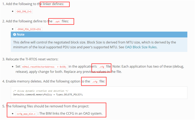

  • 您好,
    图中似乎是Python报错,这个错误通常是由整数溢出引起的。当算术运算的结果超过为该变量分配的内存中可以存储的最大值时,就会发生整数溢出。
    似乎是在调用OAD tool的时候出现的错误。所以最后生成的oad.bin文件肯定是有问题的。
    我们建议您参考这个文档去修改文件oad:Adding BLE OAD to an Existing Project
  • 您好!
    我有如下疑问
    1、linker defines是哪里?
    2、.opt是那个文件?
    3、4  .cfg是那个文件
    5、移除这个文件(ccfg_app_ble.c)就行还是将ccfg_app_ble.c连接到bim_onchip_CC26X2R1_LAUNCHXL_nortos_ticlang,没太明白
