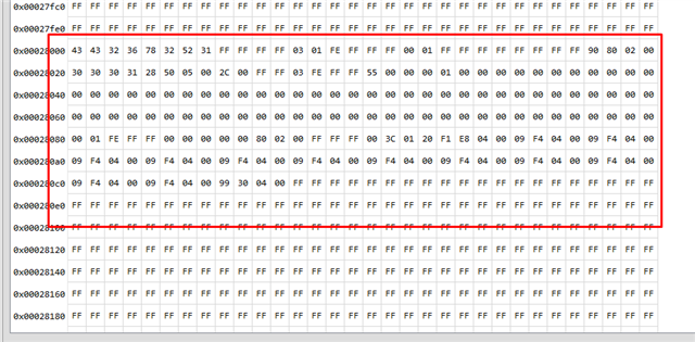

修改persistent_app工程中cc13x2_cc26x2_app_tirtos7.cmd的(#define IMG_A_FLASH_START 0x00038000 -> 0x00028000),编译完成后使用Unflash烧录生成的HEX文件,再使用Flash Programmer 2读取芯片中FLASH分布,发现只有镜像的头信息偏移到0x00028000

我猜来自所有相关项目的所有链接器命令文件都应该更新(包括simple_peripheral_load_onchip)。
正如最初提到的,您所做的更改尚未经过TI的测试,我们只能为这些更改提供有限的支持。 由于第一个问题已经得到回答,现在讨论的是其他主题,我要关闭这个帖子了,新的问题请您重新发言。
