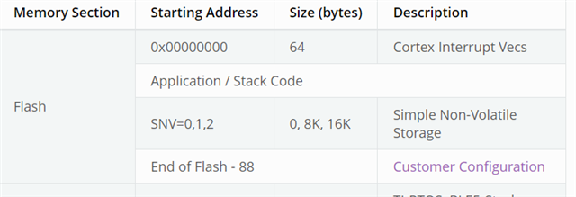

    Flash起始位置和结束位置在哪里?
    这边说的是CCFG在Flash中的位置吧。 是在Flash中的最后88个bytes,具体地址要视Flash大小。

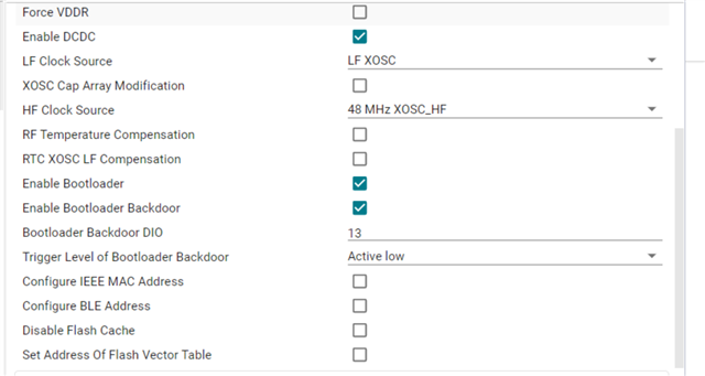

    CCFG能配置哪些信息?
    能配置的信息也在sysconfig中的Device Configuration中:
