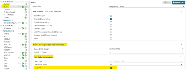

我用的是贵公司出的开发板,然后用的是示例代码muitl_role, sdk版本为simplelink_cc13xx_cc26xx_sdk_7_10_00_98,编译烧写后,可以搜索到muitl_role蓝牙信号,但是RSSI只的-40dBm,Y请问如何打开20dBm的增益信号?

要打开高PA,您必须在sysconfig中进行配置,请参见下图:

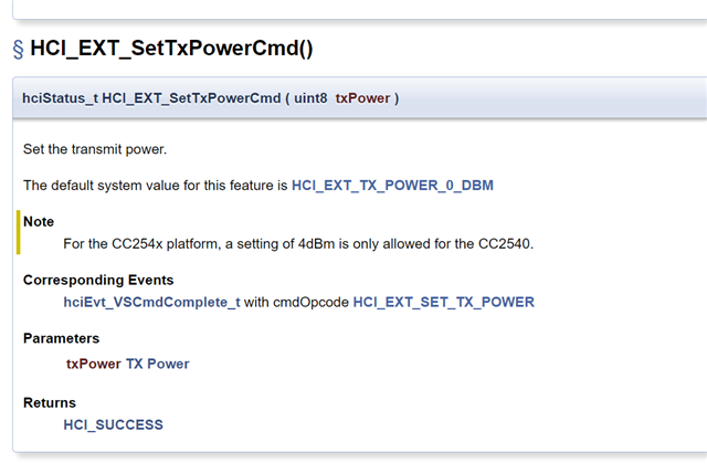

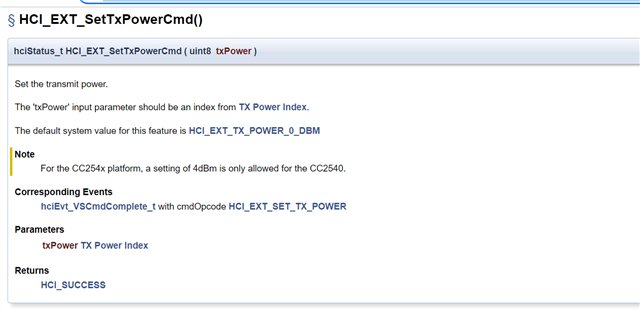

可使用HCI_EXT_SetRxGainCmd (HCI_EXT_RX_Gain_HIGH)调整接收器增益
可以使用HCI_EXT_SetTxPowerCmd ()调整传输功率

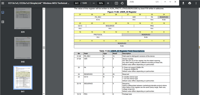

我需要了解您是否需要20dBm发射或接收?
您好,
您的CC2651P3的软件包是什么,只有7x7 RGZ软件包可以处理20dBm txPower。
我提到的两个命令都可以将txPower和Rx设置为20dBm。
您好,您可以在自定义项目的应用程序代码中调用HCI_EXT_SetxGainCmd()和HCI_EXT_setxPowerCmd()
关于这两个api调用文档我在以上附上了链接,谢谢。
