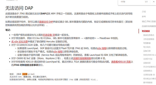

CCS烧写代码时报错(Error -1170 @ 0x0)
您好,关于您的问题,我提供了以上链接,希望可以帮助到您。
Trouble Halting Target CPU: (Error -2064 @ 0x0) Unable to read device status. 还有如下报错,请问怎么解决

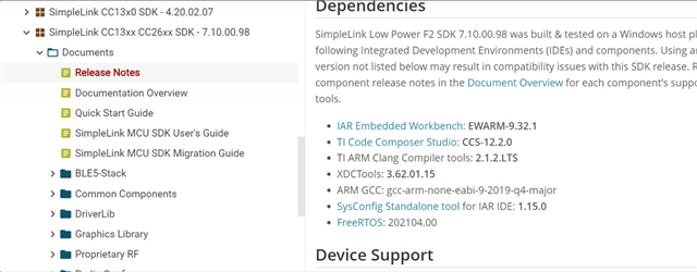

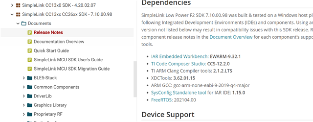

还有就是相应的sdk版本,建议您使用推荐的ccs编译器的版本。

您这边按照release来进行sdk版本以及ccs的版本进行选择。
