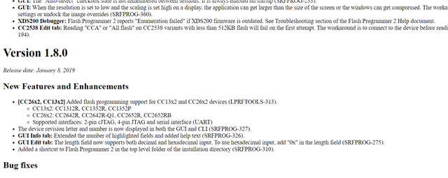

Flash Programmer 2 不支持 CC13x2/CC26x2 器件。您必须改用 Uniflash。

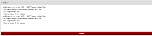

Flash Programmer 2 是支持 CC13x2/CC26x2 器件,我这个问题是用的过程中出现的

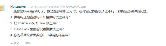

感觉就是速度的问题,或者是下载线太长,请问第二项怎么修改
第二项您这边指的是什么
自行设计的话 您这边注意一下电压,参考别的帖子,大部分都提到了电压问题,希望以上提供的链接可以帮助到您
