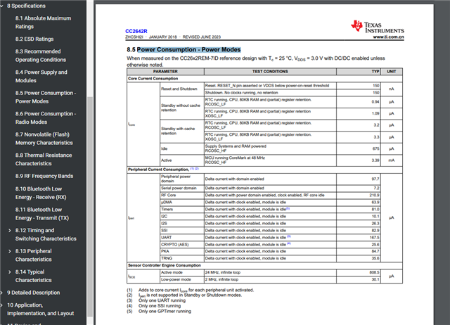

https://www.ti.com.cn/cn/lit/ds/symlink/cc2642r.pdf?ts=1690256100024&ref_url=https%253A%252F%252Fwww.ti.com.cn%252Fproduct%252Fcn%252FCC2642R%253F_ticdt%253DMTY5MDI1NjA4OXwwMTg2MTRkMjIyZDEwMDIyZmI3MTBiNTAwNWE0MDUwNmYwMGY5MDY3MDA3ZTh8R0ExLjIuMTAwMjMwMTUzNC4xNjc2MDExMTQ0
在第八章有说明,你这边可以参考,希望可以帮助到您,谢谢。
