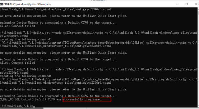

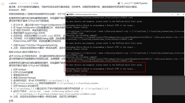

CC2340R5需要配置Uniflash的相关配置。您可以参考 设计支持 (ti.com)该帖子中的描述:

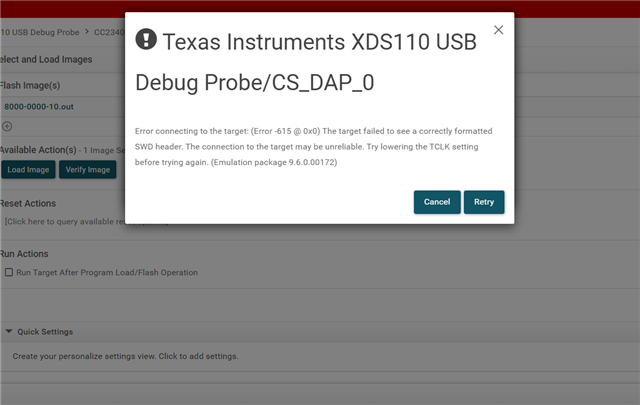

你能给我更多关于这个问题的信息吗?
您能否确认这也不适用于最新的 uniflash 版本 8.4?
您使用的是 Launchpad 还是定制硬件?
是否可以使用 CCS 访问调试器?

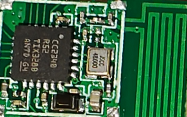

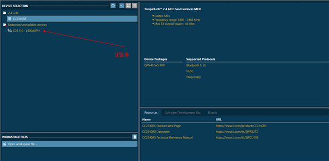

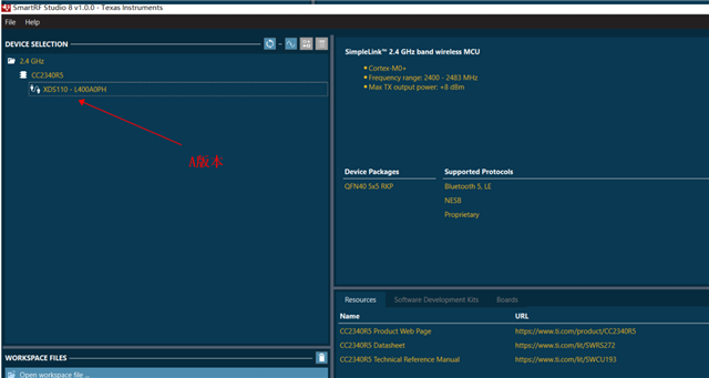

1. 8.4我不知道能否使用,我去年9月份开展这个芯片的研发,当时你们给的SDK使用上写的uniflash 7.1.0版本可以烧录,然后我们就使用7.1.0,实际上来说 之前你们SDK包的打包文件夹里面还有smart RF studio 8 这个软件,可以识别我们之前的A版本,但是无法识别B版本。 我都是前几天在官网下载的最新的smart RF studio 8 才可以识别B版本的芯片,但是现在使用uniflash烧录一次后, 最新的smart RF studio 8也不能识别模块, 我看了你们B版本的更新信息,上面写的是只更新了SPI 和 ADC的部分使用, 并未涉及到烧录这一层面。

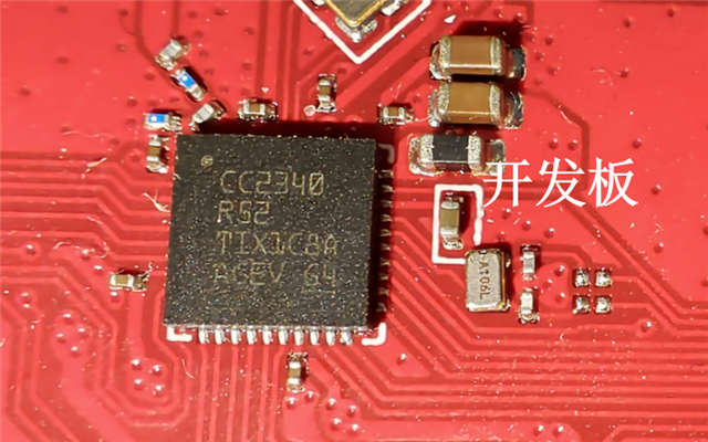

2.之前开发的时候使用的开发板,然后在此基础上跑我们的固件没问题,再自研的硬件 ,但是我们的A版本芯片在我们自研的硬件上也是没问题的
3. 这个没有试过。

我可以刷新设备,可以擦除和刷新设备。 要判断闪存是否有效,
你能不能给我一个简短的描述应该发生什么?
此外,如果您的设计与我们的参考有何不同,看看代码是否应该在我们的Launchpad上运行,那就更好了。
如果您可以使用我们的Launchpad重现该问题,也会很高兴。
您可以通过查看芯片来检测芯片是否是预生产的,生产样品应有 CC2340,预生产样品应有 XCC2340。

刷新和重新刷新都可以在我的启动板上进行,并且之后还可以检测到设备。
您是否进行了设计审查,以便我们可以确保硬件没有问题?
进一步的建议是使用 uniflash 8.4 并看看这是否有效。
麻烦您可以在以下链接申请相应的硬件审核:SIMPLELINK-2-4GHZ-DESIGN-REVIEWS,有专业的硬件工程师帮您查看相应硬件问题。
