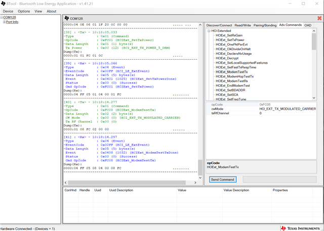

  • 首先,请验证您的测试使用的是最新的 SDK。您可以在此处下载最新版本的 SDK  。最新版本为:7.10.01.24,于 2023 年 6 月 22 日发布。它对直接测试模式下使用的 PA 表进行了更新,该更新将直接影响 CC2642R-Q1 器件的输出功率。
    您可以使用 BTool 应用程序执行单独的 HCI 指令,该应用程序是 SDK 的一部分,可在 SDK 文件夹的以下目录中找到:\tools\ble5stack\btool。附上 BTool 窗口的屏幕截图。
    一旦 host_test 被刷新,就可以使用 BTool。

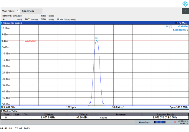

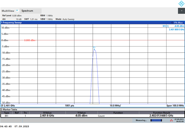

  • 使用BTool进行测试,遇到如下问题:
    1、改变发射功率的指令是否为HCIExt_SetTxPower,那么相应的测试指令是否为HCIExt_ModemTestTx?
    2、使用HCIExt_ModemTestTx指令进行测试,显示的射频功率不符合预期,发射功率5dBm对应显示的射频功率为-0.34dBm,发射功率0dBm对应显示的射频功率为-8.05dBm,这是什么原因造成的呢?

  • 根据屏幕截图中您使用的 BTool 版本,您似乎使用的是旧版本的 SDK,您必须下载并使用最新 SDK 7.10.01.24 中找到的 BTool,这将确保正确的 PA 设置命令 CC2642R-Q1 输出功率为 5dBm 时应用。最新SDK附带的BTool版本是v1.43.03。另外,我注意到您正在使用“HCI Extended”BTool 命令,您应该在 Adv 中使用标准“HCI”命令。命令选项卡。
    另外,用于将板连接到 CMW500 的电缆的插入损耗是多少?您需要从测量的输出功率中消除电缆损耗,以获得电路板的真实输出功率。

  • 正如我在上一条消息中提到的,您必须使用最新的 SDK 以及最新版本的 BTool。最新版本的 BTool 包含在最新版本的 SDK 7.10.01.24 中。如果没有更新的 SDK,您将不会看到输出功率的改进。我无法使用 CMW500 测试仪,因此无法重复您的测试。我还建议在继续使用 CMW500 解决电源问题之前验证您的板是否能够输出 5dBm。
