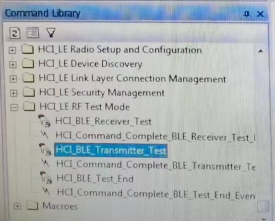

Part Number: CC2642R-Q1
适配此型号的能够解析rx tx和test end的指令的xml文件
HCITester 不再受支持,但是可以从您提供的链接中的 WiLink 工具页面下载。导航至 下载、安装和配置 HCI 测试器 部分,该部分会将您重定向至适用于 WL18XX 模块的 WiLink 无线工具 页面。此外,您还需要为相应的 BLE 无线 MCU 和支持的协议栈下载适当的 HCITester 库文件,该文件也可以在下载、 安装和配置 HCI 测试仪 部分找到。
Hi Baohua,
HCITester是配合CC256x芯片用的,不适用于CC2642。CC2642应当使用SDK中的BTool,具体参见下面的文档:
https://www.ti.com/lit/pdf/swra737
Best regards,
Shuyang
