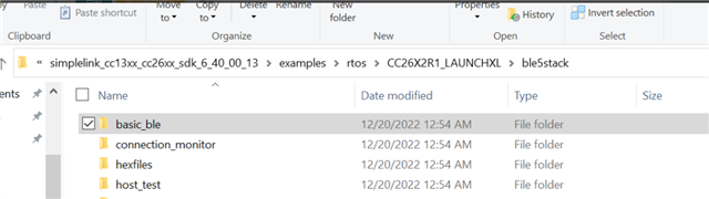

您可以参考sdk下如上图中的例程
file:///C:/ti/simplelink_cc13xx_cc26xx_sdk_6_40_00_13__win/simplelink_cc13xx_cc26xx_sdk_6_40_00_13/examples/rtos/CC26X2R1_LAUNCHXL/ble5stack/basic_ble/README.html
这个为该例程的readme
您在开发的过程中,可以新建自己的workplace,然后workplace文件夹中,import 新的工程,这样一个全新的工程就搭建成功了。

您这边可以尝试一下,ti没有这样的教程
您可以参考basic ble 工程
您是可以通过 Project -> New ccs Project 的方式去建一个工程。
只需要选择相应的板子型号(Target)、相关的调试烧录器(Connection)、相关编译器(Compiler version)、最后选择是否是空工程还是带有main文件的工程或者其他您所需求的工程。
但其实我们不建议这么做,因为您需要自己去配置调用相关蓝牙协议栈、引脚外围之类的,也没有sysconfg工具简化开发流程。我们在这种方式上并没有提供相应的文档教程。所以我们还是建议您在SDK的基础上去做修改和尝试。
