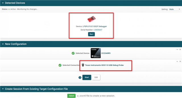

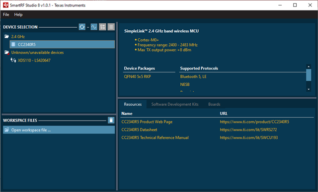

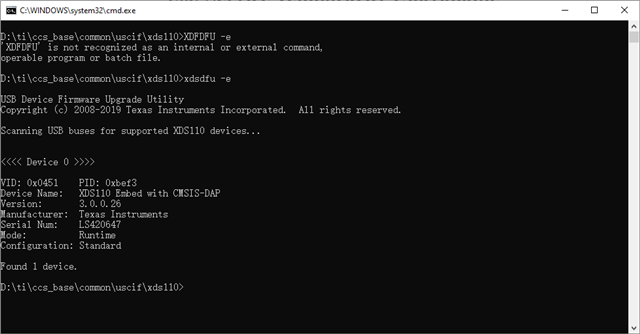

1,我有一块LP_XDS110-ET,通过SMARTRF Studio 8连接后,显示unknown/unavailable devices,该如何解决?
2,LP_XDS110-ET准备用来给CC2340R5的一个蓝牙模组烧录程序,需要使用什么烧录软件?进行什么配置?
您好,关于的第一个问题:
CC2340RX不支持SmartRF Studio,您可以尝试使用Uniflash去烧录设备。您可以在Quick Guide里查找如何安装Uniflash。
