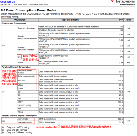

Part Number: CC2642R
您好,管理员,
1、《CC2642R-Q1》 8.5 Power Consumption - Power Modes 中,计算芯片各种工作状态下的功耗有几个部分不清明确,需要帮忙确认一下
2、如果使用 simple_peripheral demo,芯片运行时,连接BLE和断开BLE时的功耗应该如何计算,主要是不清楚功耗计算时,功耗表中的数据应该如何处理,还请帮忙确认一下,十分感谢。

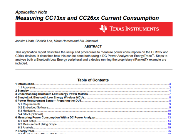

这个文档中有对这部分的说明,希望可以帮助到您,
2。关于您这边提到的功耗计算问题,Measuring CC13xx and CC26xx current consumption (Rev. D)
您可以参考以上链接希望可以帮助到您。
