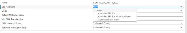

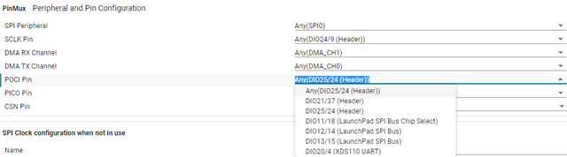

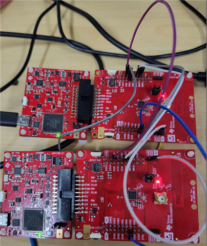

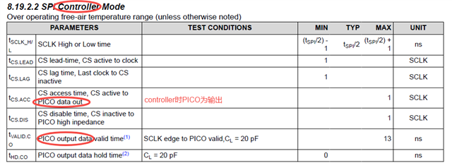

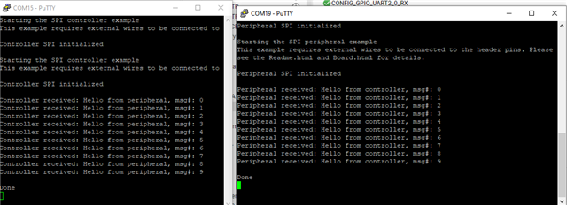

    在使用spi的controller、Peripheral例程时发现,Peripheral无法输出数据,请帮忙确认。
1. 硬件使用两块LP-EM-CC2340R5开发板。
2. SDK版本simplelink_lowpower_f3_sdk_7_20_00_29
controller:D:\ti\ccs1240\simplelink_lowpower_f3_sdk_7_20_00_29\examples\rtos\LP_EM_CC2340R5\drivers\spicontroller\freertos\ticlang
Peripheral:D:\ti\ccs1240\simplelink_lowpower_f3_sdk_7_20_00_29\examples\rtos\LP_EM_CC2340R5\drivers\spiperipheral\freertos\ticlang
3. CCS版本Code Composer Studio 12.4.0

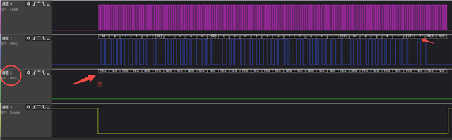

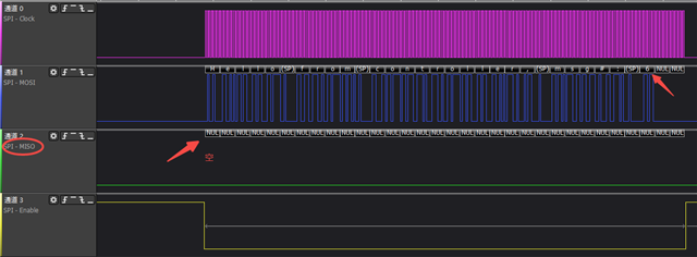

相邻两个波形如图,只能抓到controller数据,MISO数据都是空,如下参考:
