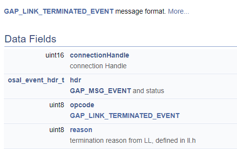

    reason 22里面的22是从官方SDK里面获取的。另外配对banding成功后,是不是主机从机都会将banding信息写入Flash中?然后从机重新烧录时候,丢失这些信息,但是主机有配对信息,从而出现此种现象?

    GAP_LINK_TERMINATED_EVENT来看,这是进了蓝牙连接中止的case了。

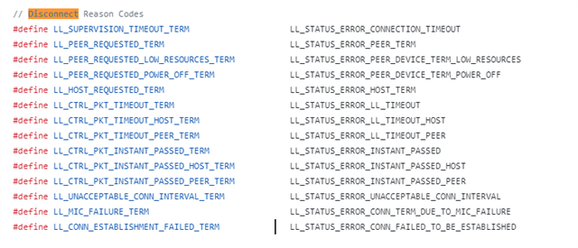

    我试图寻找LL.h文件,https://github.com/TexasInstruments/cc13xx_cc26xx_sdk/blob/main/source/ti/ble5stack_flash/controller/cc26xx/inc/ll.h#L92
    在链接中发现调用了llStatus_t LL_Disconnect( uint16 connId,uint8 reason );函数导致HOST连接中止。

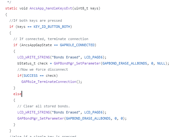

  • 以下关于如何擦除绑定信息:
    GAPBondMgr_SetParameter(GAPBOND_ERASE_ALLBONDS, NULL, NULL),用这个API可以清除所有绑定信息。
    注意主机端和从机端都要清除。
    您可以从这个链接中找到相关操作:https://github.com/TexasInstruments/ble-sdk-210-extra/blob/master/Projects/ble/ancs/CC26xx/Source/Application/ancsApp.c
  • 已测试OK,非常感谢
