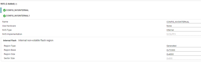

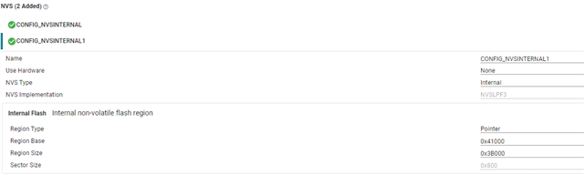

2、.syscfg中NVS设置

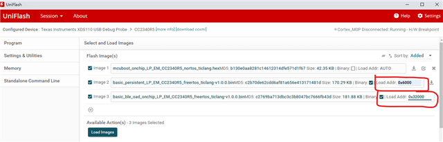

3、Uniflash分开烧写时设置的地址
