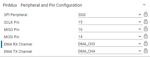

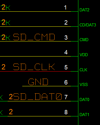

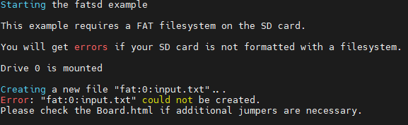

您好,我目前想要实现cc2652存sd卡的功能,但是现在遇到了一些问题,这是我自行设计的板子
我使用了sdk中的fatsd例程,并将对应管脚改成了我自己的板子对应的管脚 ,但是在烧录完成,程序运行过程中还是看到串口有报错 想问下该如何解决这个问题, sd卡也是fat32格式
  • 您好,
    根据报错信息,新文件 ”fat:0:input.txt" 未创建成功。
    其次看到 SD 卡似乎已经被正确格式化为 FAT 文件,文件系统正常。
    建议您检查硬件配置,查看示例文档和 Board.html 文件,确保 SD 卡的连接和配置符合要求。
    重点关注文档中关于额外跳线和硬件配置的信息,如果缺少这些设置,是会导致创建文件失败的。

  • 您好,
    经过我的测试,FAT32 格式下的U盘我无法创建 fat:0:input.txt 文件;
    然后我查阅了一下,发现 FAT32 格式下的文件名有 8.3 的限制,即 文件名长度不可超过8,文件的扩展名长度不可超过3
    您可以试试,将您要创建的文件名修改为符合规范的文件名。
    期待您的测试结果。

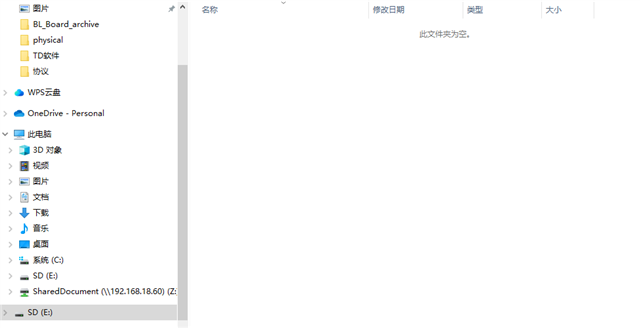

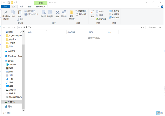

  • 确实有效果!改了文件名之后发现可以读写了,但是还是没有完成整个流程,sd卡里也没有发现文件

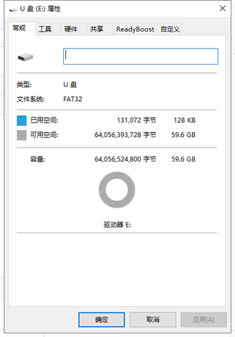

  • 您好,
    请您试一试将 U盘格式化,而且名字不要有中文。
  •   似乎还是不太行

    1. 您可以先试试换一张其他的搭载FAT文件系统的U盘或者 sdcard 测试一下(注意如果您使用的是读卡器插sdcard的话,请记住关闭写保护),看看例程的写文件操作是否能正常运行;
    2. 在步骤1里如果例程能够正常运行,那我们可以排除例程本身出错的可能。我们就可以将精力更多地放在原来的sdcard上。我们可以在原先的 sdcard 上新建一个txt文件并写入一些东西试试。可以直接在 cmd 里输入 "echo 'test' > E:\temp.txt",该命令是往您的sdcard(根据您提供的图片,盘符是E:\)写入了一个文件内容为 'test' 的 temp.txt 文件。如果有报错,那么说明原先的 sdcard 的写功能就是有异常的。
    您先这样尝试一下,期待您更新进展。
  • 根据您的第一点建议,我换了一张同样是fat32文件系统的32Gsd卡,现象与之前的sd卡相同。根据第二个建议,在cmd中输入相应代码可以在sd卡中写入文件。我现在怀疑还是硬件上的问题,想知道如果是自己的设计的板子,想要实现sd卡的功能应该满足哪些条件。因为示例的程序都是在开发板的基础上描述了board的一些设定等等,如果是自己设计的板子好像没有提到太多。

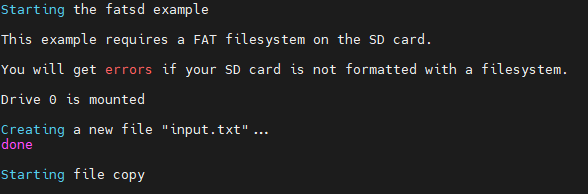

  • 您好,现在看下来是例程运行到 starting file copy 之后就停滞了。
    这个问题有点复杂,我也需要深入研究。
    请等候

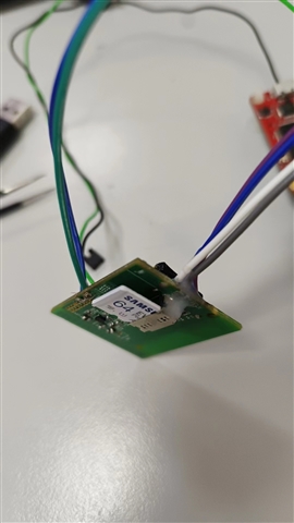

  • 请问您现在是 MCU 芯片和 Sdcard 是如何连接的,焊接飞线吗?
  • 是通过硬件电路板直接连接的,没有飞线
    然后的话我用最早已经做成结构的那一块板子试了一下发现存sd卡的功能正常的,应该可以排除sd卡的问题,但是当时的那块板子已经做成结构不太方便调试了

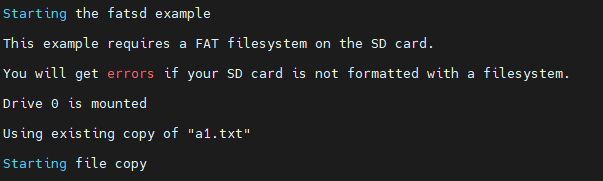

  • 可能是 output.txt 目标文件的问题。
    确保目标文件是否已经被创建。
  • 您正在引用 fatsd example 和 SDFatFS TI Driver  在查看 fatsdr.c 文件时,执行了 else 里面的代码。
    Fullscreen
    1
    2
    3
    4
    5
    6
    7
    8
    9
    10
    if (!dst)
    Display_printf(display, 0, 0, "Error opening \"%s\"\n", outputfile);
    Display_printf(display, 0, 0, "Aborting...\n");
    while (1) {}
    else
    Display_printf(display, 0, 0, "Starting file copy\n");
    XXXXXXXXXXXXXXXXXXXXXXXXXXXXXXXXXXXXXXXXXXXXXXXXXX
    您可以使用 CCS 调试器和其他 Debug_printf  语句进一步调查,以确定程序到底在哪里陷入困境。我还建议删除现有的 a1.txt,尝试不同的 SD 卡,或重新格式化 SD 卡.
  • 已经解决啦,感谢您的耐心回答!
