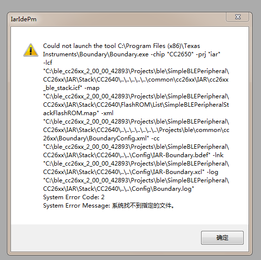

CC2640的SDK安装时没有按默认路径路径安装吗?报错信息里面提到的那个编译工具默认是会安装的。
你可以检查一下看,看看哪个路径里面有没有。
Haibin,
那好吧,这个问题我这边没遇见过。你的IAR版本是IAR for ARM 7.30.4以上的吧。
其他的,我也不知道怎么帮你了。实在不行,只能重新安装一遍再试试看了。
haibin,
我以前有碰到类似的问题,然后把SDK安装路径下的文件都删除以后,再去重新安装,后面编译就能 通过了。
不过这个肯定不是官方的办法了,仅限试试看

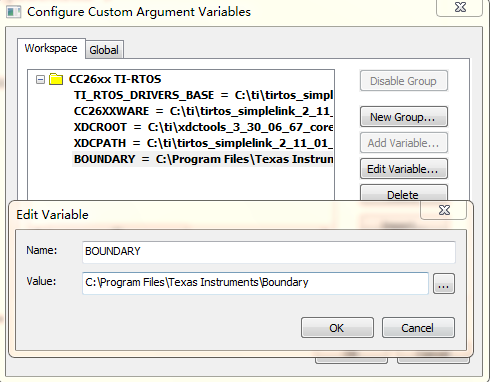

没太看懂你的意思。boundary默认是安装在C:\Program Files (x86)\Texas Instruments\Boundary下吧,这个不用变。
你把C:\ti\simplelink/下面的SDk删除,然后重装一下SDK
Haibin:
你不是说你的Boundary的路径是在C:\Program Files (x86)\Texas Instruments\Boundary下吗?不是C:\Program Files\Texas Instruments\Boundary。
默认安装好以后也是在C:\Program Files (x86)\Texas Instruments\Boundary的。
SDK默认是在C:\ti\simplelink\ble_cc26xx_2_00_00_42893。
你确认一下你的Boundary的安装路径,如果这个不对的话,很有可能会出现你编译时提示的错误
C:\Program Files (x86)\Texas Instruments\Boundary\Boundary.exe这个是win7系统里面的自带路径,X86应该是指主处理器是X86架构吧。
除了这以外还有C:\Program Files文件夹。这两个是不同的。你的电脑里面没有这两个吗?

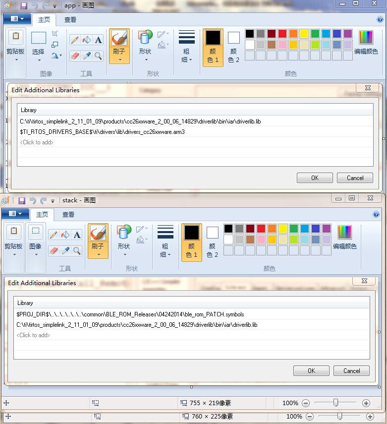

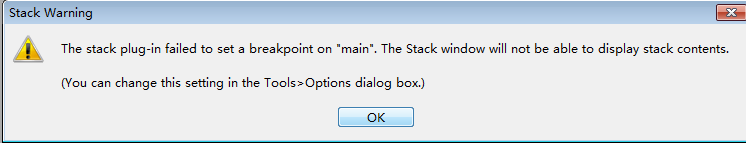

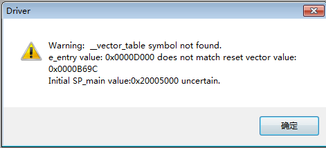

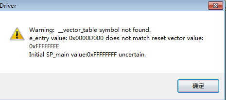

你修改了那个路径?是boundary的吗?程序不能运行时正常的,CC2640 SDK默认是用到量产版本的芯片上的。你手上的CC2640有可能版本不对。
你可以修该工程文件属性里面的link library库,即属性-》link-》library,把CC26XXware的library改成另一个版本的。具体参考下面的提示:

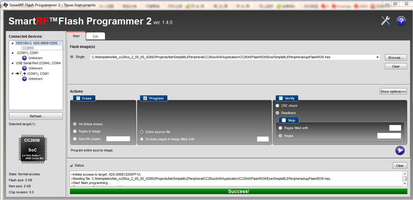

你用IAR不能下载是因为什么原因,还是不能编译?
你在用工具下载的同时,需要确认你修改了lib路径后能正确的编译出可执行文件。
另外你能截张图看下你修改的lib路径吗?
haibin,
你的路径修改是正确的。
在用IAR调试时,你先编译stack工程,然后点击菜单栏project->download->download active project.当stack下载完全以后,再编译APP project,这个时候可以直接用download and debug命令来下载和调试。
在lib路径都修改正确的前提下这个是可以直接跳转到main函数运行的。
haibin,
我知道,我手上的也是CC2650EVM。
我刚做了几个实验,把CC2640SDK里面的几个例程在修改lib路径前后都烧录调试了一下,修改前确实都不能跳转到main,修改后都能正常跳转到main函数。
理论上修改了了lib路径,所有的CC2650芯片版本都是能支持的。
你在用其他project试试把

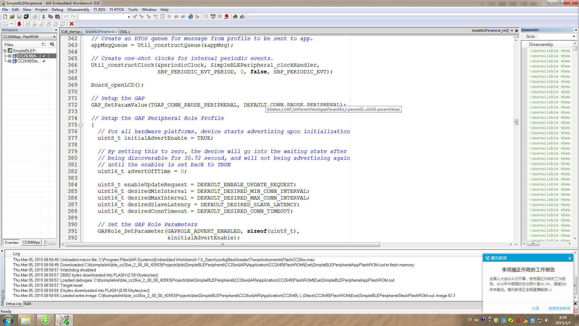

Hi ken
我这边有台电脑可以下载进去了,但还是跑不起来,不广播
Hi ken
可以了,但是我用的是我公司自己做的模块,DEMO板上的模块可能坏了
haibin,
我们的电脑系统都是win7的,boundary程序的默认安装路径都在C:\Program Files (x86)\Texas Instruments\Boundary
