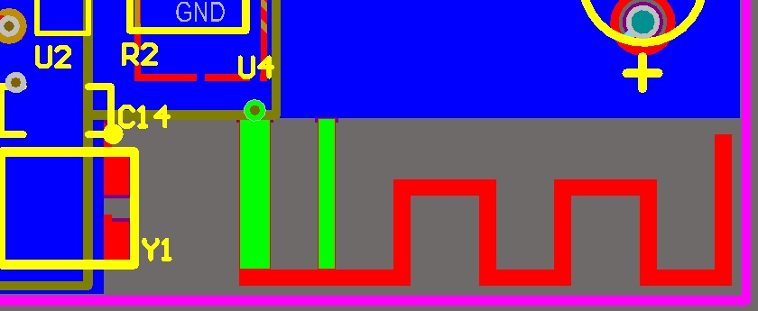

U2是匹配滤波器,型号为LFB182G45BG2D280 村田滤波器,板子TOP、Bottom都覆了GND。
U4天线接地点通过过孔打到Bottom的GND,顶层通过3根细线与GND相连。(我怀疑过这里,依次把左、右、中3根线都割了,没有改善)

    4.layout是有些问题(C9不要分叉出去。还是抄TI的设计),但影响应该没这么大。

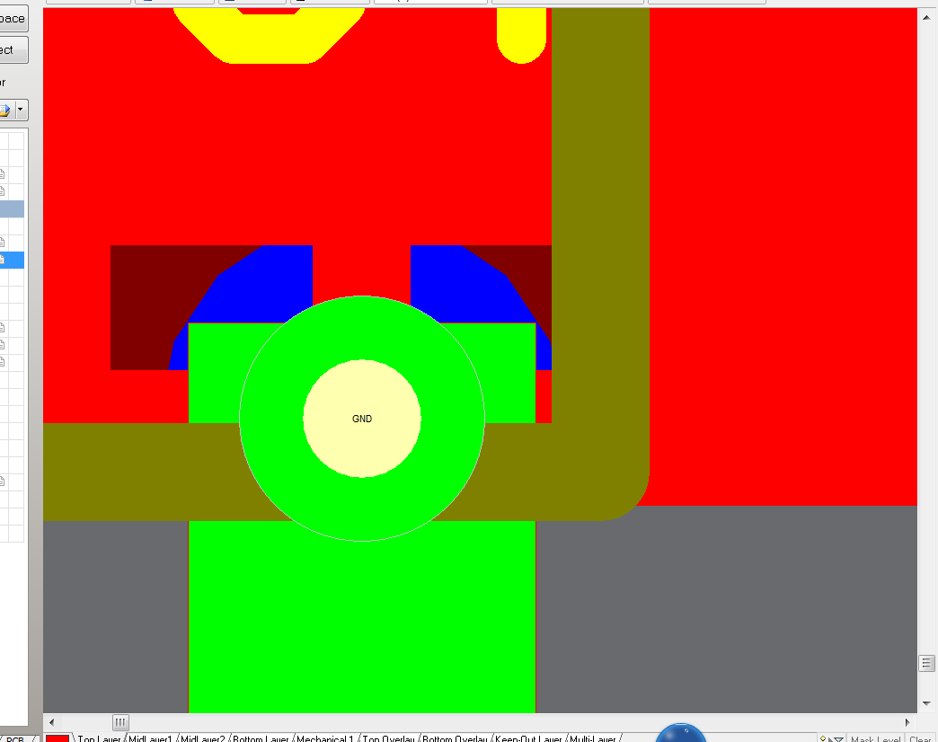

    这是我用的:
    不过我看到有很多板子用的是封装比这个型号大的滤波器,不知道是什么型号。
    就是这种:
  • The LFB182G45BG2D280 is a six pin device with mechanical dimensions of only
    1.6 mm x 0.8 mm (EIA 0603).
    上面摘抄的APN里的话,应该是0603的啊。。。。
    但不管怎样,不应该焊不上。器件下面也是有焊盘的。你是用热风枪吹的?
    BR. AZ
