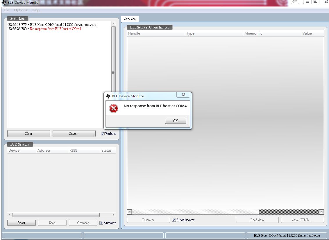

CC2540 Dongle無法連結BLE Device Monitor(確認過驅動安裝沒問題,以及在BTOOL可順利連結)
Other Parts Discussed in Thread: CC2540
各位大大們好:
確認過COM PORT選擇是對的,且在BTOOL也可以順利與CC22540 Dongle連結,
已嘗試多種方式以及在板上尋找答案,但就是無法解決,在麻煩各位幫幫我!
謝謝!
  • 重新燒下USB dongle試試,firmware用CC2540_USBdongle_HostTestRelease_All.hex 這個文件,可在C:\Texas Instruments\BLE-CC254x-1.4.0\Accessories\HexFiles下找到
  • Viki 您好:
    昨天有使用Smart Flash programmer重新燒入新的image順利解決此問題了^^,
