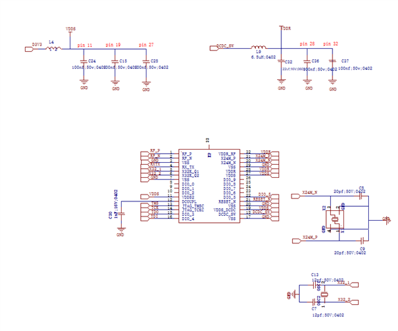

在设计cc1310硬件设计,
1.未找到bootloader模式选择的对应的上拉引脚吗,在初始化时debug模式需要更改mcu模式还想用默认的?
2.晶振在烧录后测试抓取不到波形,这是在初始化需要设置晶振的引脚工作的时候才能测出波形吗?
3.在使用ccs对应的cc1310f128案例,单板是32引脚,案例是48引脚。对应的**.h文件需要修改gpio口个数及定义吗,以及adc定义吗?

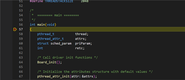

  • 我使用了32引脚的单板,并未修改程序中任何引脚定义。在debug时出现的问题报错
    Current optimization/debug settings:  --opt_level=off  --opt_for_speed=1    -g
    Detecting compilation without optimization. Recommend setting --opt_level=3. NOTE: debug ability will decrease.
    Not all available code size is being used. Recommend running Optimization Assistant to find best speed vs size setting (--opt_for_speed). Double-click to start.
    如果想跑最小系统的,urt spi iic rf 加密 看门狗是否都可以注释掉。io口引脚能去除吗?还是要将48引脚一一对应到32引脚端口

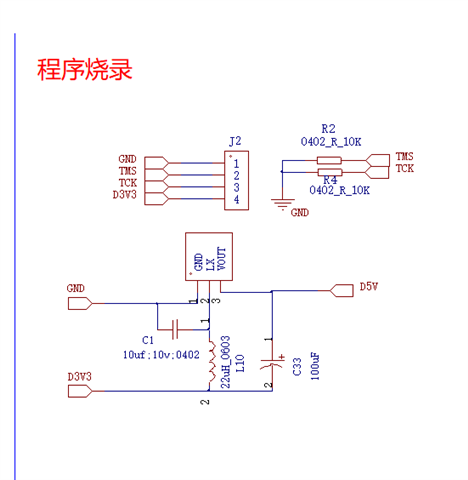

  • 您好
    请发布您的示意图,以便审核。晶体通常不会失效。实际上,32kHz用于低功率模式,24MHz用于RF。
  • 已检查过,晶振需要打开配置才能工作。但是现在在烧录过程中使用空例程,在烧录过程中一次能烧录下一次就不能烧录,第3次就又可以烧录。间隔性烧录,所以使用的空例程中软件需要配置什么吗?什么原因引起的这个问题。这是硬件的设计   。是有引脚错误吗?或者软件需要引导程序

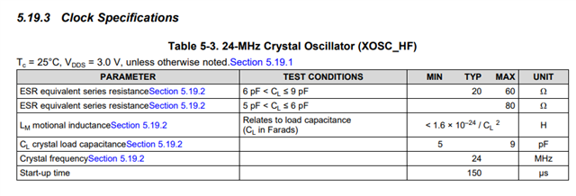

  • 您好
    您是否尝试过另一种负载电容较低的24 MHz晶体?
    晶体负载电容不应超过9 pF。
